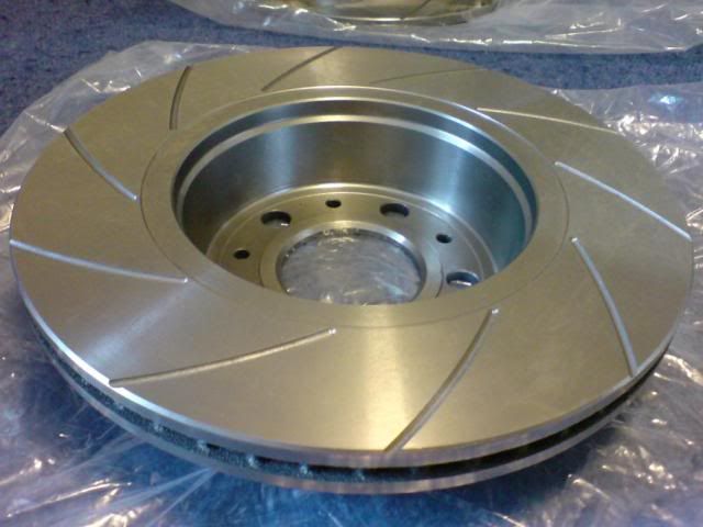

struis schreef : Dan heb je dus een linker- en een rechter- schijf.
of zijn de schijven A-symetrisch?
Ik denk dat a-symmetrie tot trillingen zou leiden. Zoals je op de foto hierboven kunt zien, staan de groeven op de linkse schijf in de andere richting als de groeven op de andere schijven. Dat zal wel puur en alleen voor de foto zijn, want een echt doel heeft dat natuurlijk niet (dat de groeven op de linker schijf andersom lopen). Ik neem aan dat het remstof van binnen naar buiten geslingerd zal worden. En dat gaat natuurlijk het gemakkelijkste als de groeven een bepaalde richting uit gebogen zijn.
Groetjes
15-10-2008 21:04 #1214753 door V700 register
Beantwoord door V700 register in topic Klopt
Mathy schreef : Ik neem aan dat het remstof van binnen naar buiten geslingerd zal worden. En dat gaat natuurlijk het gemakkelijkste als de groeven een bepaalde richting uit gebogen zijn.
Correct! Ik heb mensen gezien die ze andersom hadden gemonteerd. gevolg is dat de groeven vol remstof gaan zitten, en dat de naaf viezer wordt.

<img src=" i284.photobucket.com/albums/ll6/Project_82/Remmen/DSC00232.jpg " width="500" height="375" />
Welke versie heb jij nu genomen?

11-11-2008 21:15 #1217927 door Mathy van Nisselroy
Beantwoord door Mathy van Nisselroy in topic Alleen voor
Hallo Philip
Die met tien groeven.  Net als op jouw foto, maar ik heb het idee dat die van mij deels donkerder zijn op het middengedeelte.
