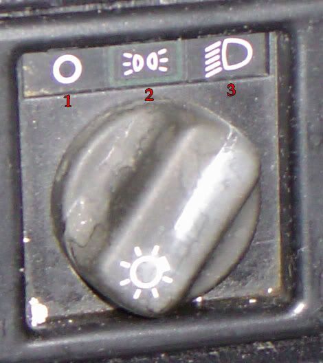

31-03-2006 18:02 #1134503
Hoi,
alle liggies doen het. Maar toen ik wegreed viel mij op dat m'n licht zou branden, terwijl de knop op "O" staat. Bij het nalopen van de zekeringen, heb ik nr. 6 "Seat heaters" vervangen van een 10 naar een 15 ampere. Nr 12, was doorgebrand, dus vervangen en nu doen m'n achteruitrijlichten het ook weer. Maar... nr. 25 was leeg, volgens Haynes is dat "daylights".

31-03-2006 20:03 #1134508
Beantwoord door V700 register in topic Day lights
Day running/parking lights. De standlichten dus, zoals je zelf aangaf.
<img src=' i14.photobucket.com/albums/a318/intGod/lichtschakelaar.jpg '>
1. Lichten uit
2. Standlichten (Day running lights, parking lights)
3. Koplampen (Headlights)
Als je stand op 2 staat branden je standlichten altijd - ook als je motor uitstaat en er geen sleutel in het stopcontact zit. Ik heb 'em altijd op 3 staan - lichten aan als de motor draait, lichten uit als je het contact uitzet. Het zal wel iets verbruiken maar ik vind het wel zo veilig.

- Eric Bakker (GAST)
31-03-2006 23:53 #1134526
door Eric Bakker (GAST)
De werkelijkheid is nog veel bonter. Het hangt kennelijk van het land en de gemonteerde schakelaar af.
Aanvankelijk was het bij mij zo:
1 = verlichting buiten aan als motor loopt, maar dashboardverlichting uit.
2 = alles altijd aan, behalve de koplampen (dus stadslicht).
3 = alle verlichting aan, alleen als motor loopt.
Toen liep ik tegen een mooiere schakelaar op (een onbeschadigde) uit een sloopitaliaan (965 1992), die ik er bij mij heb ingezet. En nu is bij 1 alles uit, en 2 en 3 zijn hetzelfde gebleven. Eigenlijk net zo prettig, ik heb toch een dimmer op mijn dashboardverlichting.
