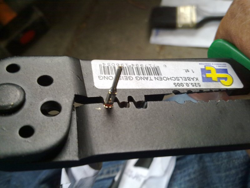

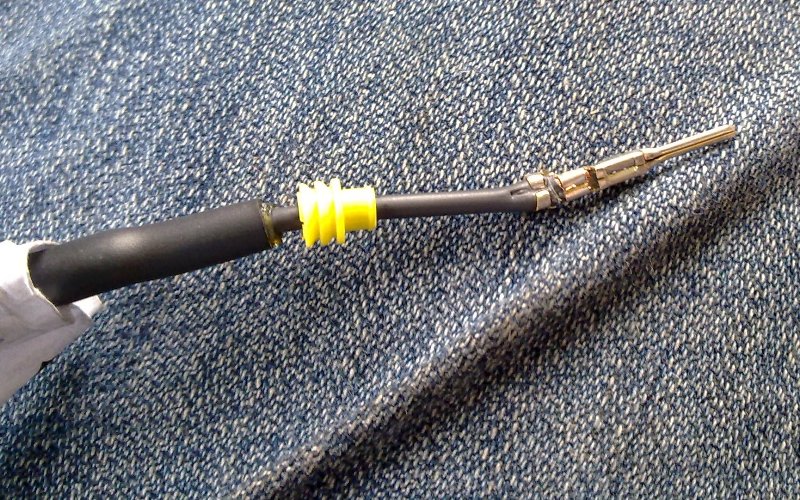

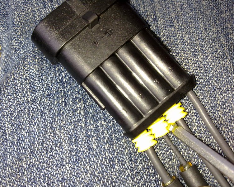

door Anjo van den Akker
Beantwoord door Anjo van den Akker in topic Schokdemperpatroon 340 verwijderen
hee zo hoort dat niet aangeknepen te worden hea!
dat gele rubbertje hoort bij de trekontlasting van de connector geknepen te worden; dan kan hij pas in de stekker zelf geduwd worden zodat het rubbertje af gaat dichten
