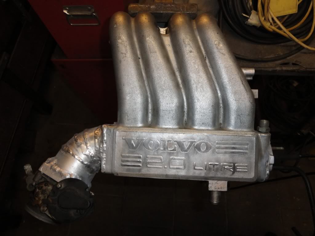

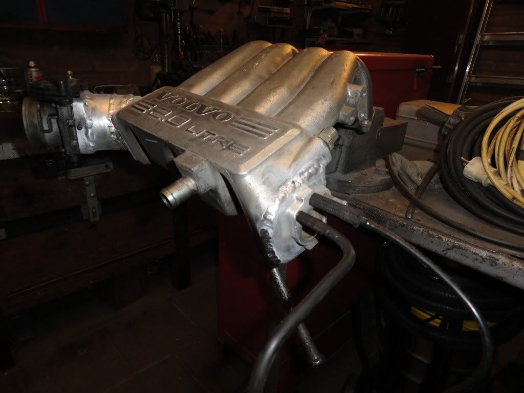

4 uurtjes lassen later:
Niet slecht voor iemand die ??n keer per jaar aluminium last ;)
Zonde dat het niet voor mezelf is ;)
25-11-2010 19:49 #853594 door Jeroen van Bodegom
Waar komt dit spruitstuk in dan? Ook een 300?

Mooi h? zo'n V400 spruitstuk :)
26-11-2010 18:04 #853669 door V300 register
Inderdaad, het is een spruitstuk van een V400 met een B20. 2 liter gebaseerd op het 1700-blok maar dan met injectie.
Uiteindelijk moet het blok in een 340 komen te hangen.
De 1700 injectie van Frits was toenertijd al een heel leuke combinatie.
Dit wordt dus een leuk rijdbaar autootje!
Als ik met niet vergis komt er ook een nokkenas van een Volvo 480ES in. Ofwel; de snelste standaard nokkenas welke voor zo'n blokje verkrijgbaar is.

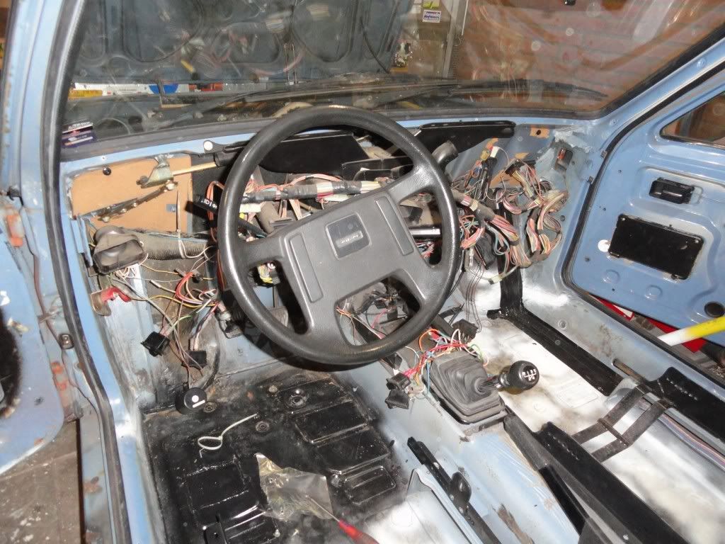

Rolkooi!

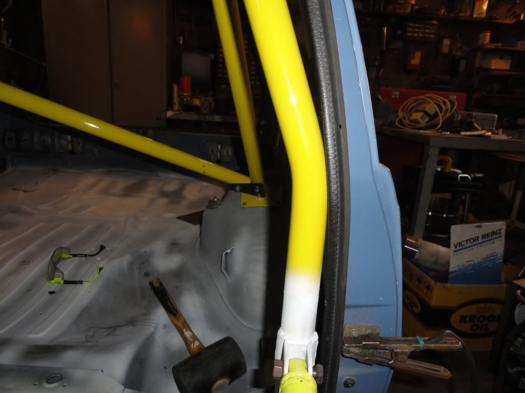

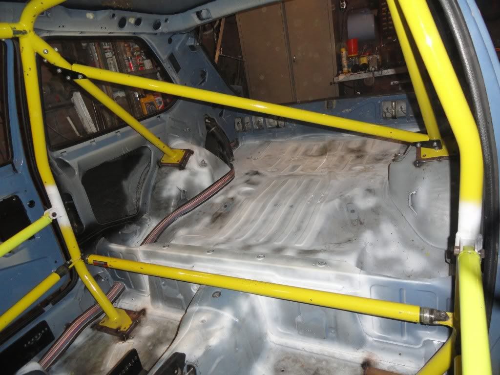

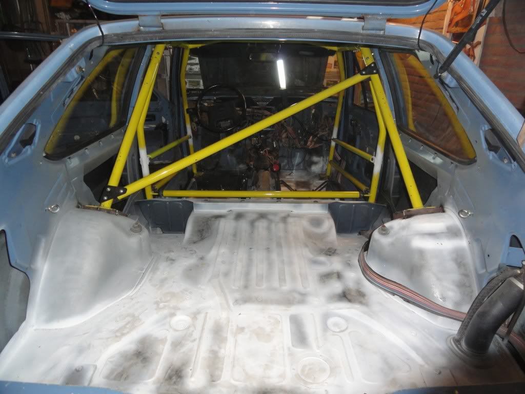

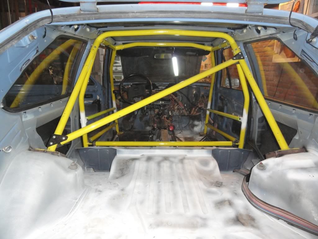

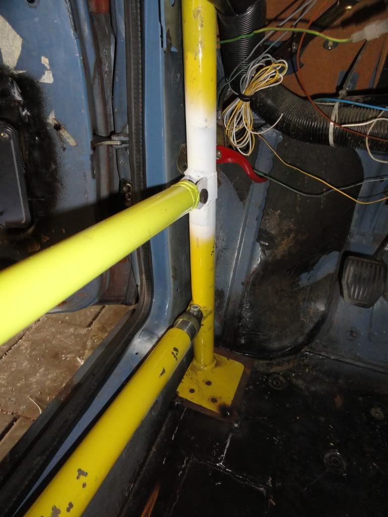

Het sloeg gisteren plotseling in m'n bol en ik dacht; ik ga de rolkooi inbouwen.

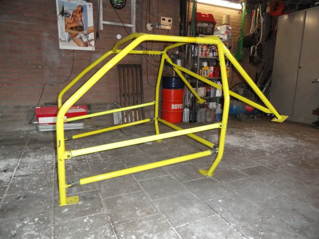

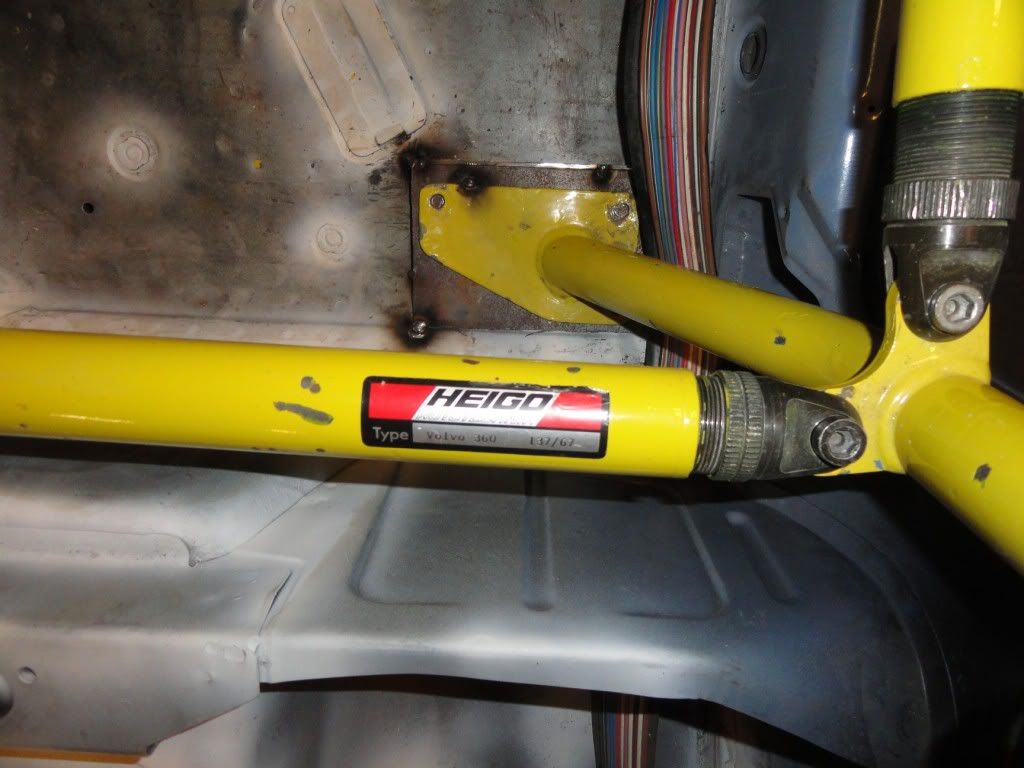

De oude rolkooi van Wim Lemmers: Heigo schroefkooi voor V360.

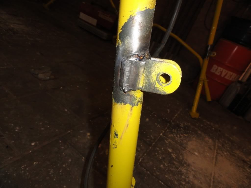

Volgens het driftregelement moet je dubbele doorbars hebben. Aangezien de kooi standaard maar ??n doorbar heeft, heeft Wim er ??n bijgemaakt. En da's lastig lassen terwijl de kooi in de auto zit. Aangezien het laswerk niet perfect was (logisch) heb ik meteen de kans gepakt om het te updaten.
Vervolgens het dashboard eruit gehaald (aangezien de voorste buizen door het dashboard moeten). Best een lastig karwei, aangezien ik het nog nooit had gedaan.

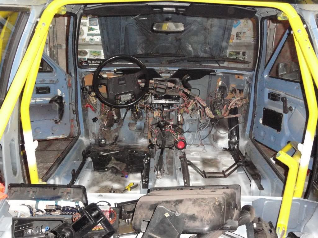

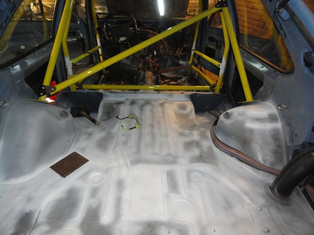

Kooi opgebouwd in de auto.

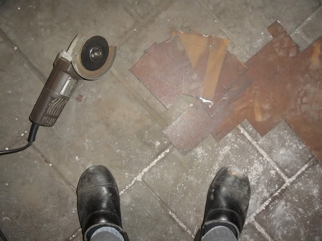

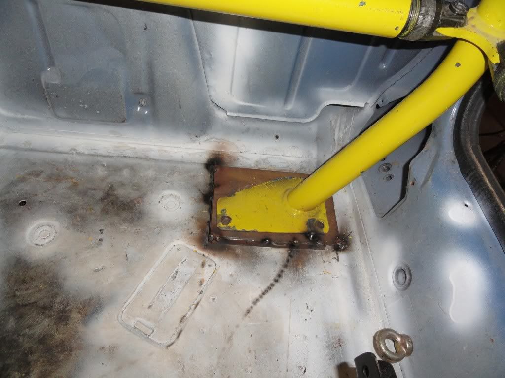

Wat voetplaten gemaakt. Deze worden aan het chassis van de auto gelast om extra stevigheid te creeeren.
Beetje opvullen om de kooi zo goed mogelijk aan te laten sluiten aan de auto.

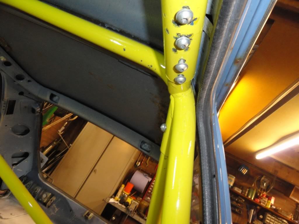

Aan de zijkant zit de kooi lekker strak tegen de B-stijl aan.
Dankzij de verhoogde voetplaten zit hij lekker strak tegen het dak aan
De voorste poten zo ver mogelijk tegen de zijkant gedrukt.
Doordat de kooi wat hoger is komen te zitten zweven de achterste poten een beetje.
Netjes de boel opgevuld dus
Het totaalplaatje
Achterkant
