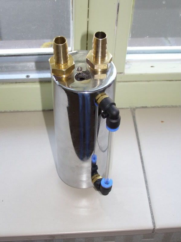

Doeke Dobma;83949 schreef :
Vanmorgen de nippels en haakse verbinding met het kannetje eens losgehaald. De nippels hebben een binnendiameter van 5 mm, wel erg klein. De originele slang is 15mm dia van binnen. Het bleek echter dat de haakse verbinding tussen de nippels en de kan maar een piepklein gaatje hadden, misschien 3 mm, dat was nooit goed gekomen. Dus op zoek naar grotere nippels, en gevonden. De nippels zoals te zien op de volgende foto zijn 12mm dia van binnen. Dit is wel ok, want de binnendiameter van de originele nippels is ook ongeveer 12mm. Ik moest voor deze 2 nippels overigens wel 10 euro betalen, heel veel! Daarna naar een metaalbewerkingsbedrijf gegaan(wat is het gaaf wat ze daar allemaal doen!) en voor 20 euro 2 schroefdraden van 20 mm laten tappen. Wel groot, maarja zo waren de nippels nou eenmaal. Nu zit alles er goed op en aan, nu kan het feest beginnen.
15-01-2009 21:13 #750754 door Anjo van den Akker
Beantwoord door Anjo van den Akker in topic Oil Catch Can en carterventilatie
told ya:D
nee goed bezig doeke, liever wat extra geld uitgegeven als een blok met overdruk op het carter:)
het gaat volgens mij echt n?t goed met dat linkernippel teeering..
15-01-2009 21:40 #750761 door V300 register
Beantwoord door V300 register in topic Oil Catch Can en carterventilatie
iets te vast aandraaien = krak idd.
