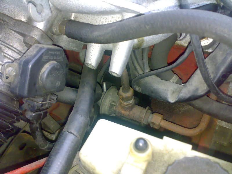

vanmorgen de accu een tijdje los gehad zodat de computer kon resetten, merkte nu wel dat als ik hem start dat hij eerst stationair wat staat te schudden, en dan toch langszaam wat hoger gaat lopen tot een 1000 toeren ongeveer, dus dat lijkt wel goed te zijn.
- stationair toerental bij warme motor is, zo ongeveer 750 toeren denk ik.
- hij trekt vanaf een 3000 toeren lekker op, daaronder wil hij nog wel eens schokken, en lijkt het net of hij wat verzuipt.
- net getankt en kwam toen op een verbruik van 1 op 8,5 uit, en heb ik gereden als een oud wijf, niet lopen planken, gewoon rustig gereden.
de econmeter staat wel altijd in het rooie. hieronder wel te zien, is in zijn 5 met constante snelheid.
motorblok is een B200e

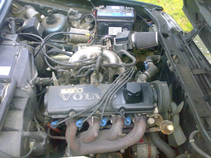

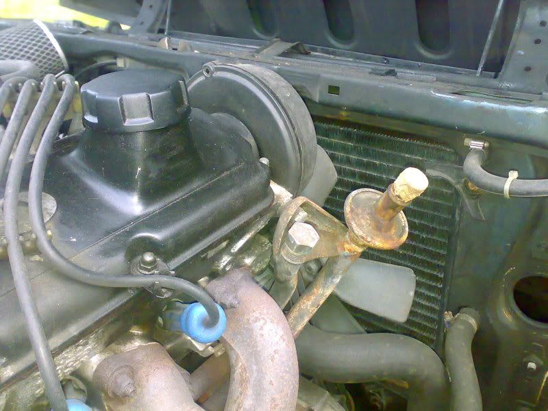

hier nog wat andere foto's, kwam ook nog wat tegen te zien op de eerste foto, hier zit geen slangetje aan, hoort dat zo? is die expres eraf gehaald, kan dat? lijkt iets van een vacuumklep te zijn ofzo, is dat van de egr?
volgende foto, zijn die 2 dingen afgedopt, eentje met een bout en de andere met een kurk..
en dit is de motor in zijn geheel.
10-03-2008 20:10 #702459 door V300 register
Beantwoord door V300 register in topic injectie vraagje 360 gl 1987
Kurk=Pulsair.
Klep zonder slangetje = EGR klep.
Waar komt de slang op plaatje 2 vandaan en waar gaat ie naar toe?
Volgens mij is daar iets omgewisseld en verkeerd doorverbonden.
Ik zou die hele meuk eraf schroeven.
Gat in uitlaatspruitstuk afdichten met een mof.
Die lelijke, verroeste eenwegklep eraf halen (mits de zeskantmoer niet rond is)
en na inspuiten met WD40 een voorzichtige poging wagen.
EGR klep weg, bouten terug schroeven want daar zit ook de carter-
ontluchting mee vast.
Klein venturi in inlaatspruitstuk afsluiten met schroef 191026-4.
Daar zit nu een slangetje dat via een thermostatische klep naar de
EGR klep zou moeten gaan. De EGR klep komt alleen in actie als er:
a-een koelwatertemperatuur is van 60 graden (dan laat de klep lucht door)
en
b-voldoende onderdruk is in het inlaatspruitstuk (dus NIET bij stationair)
Als je alles eraf haalt ontstaat er dus een gat in het inlaatspruitstuk en
dat kun je afblinden met bovengenoemde bout.
Plaatje om aansluiting EGR-pijpje af te dichten kan ik je opsturen
tegen een geringe vergoeding.
Maar ik denk dat ie ergens valse lucht trekt.
Controleer alle slangen, waar gaan ze naar toe en waar komen
ze vandaan, dus iets meer foto's graag.
