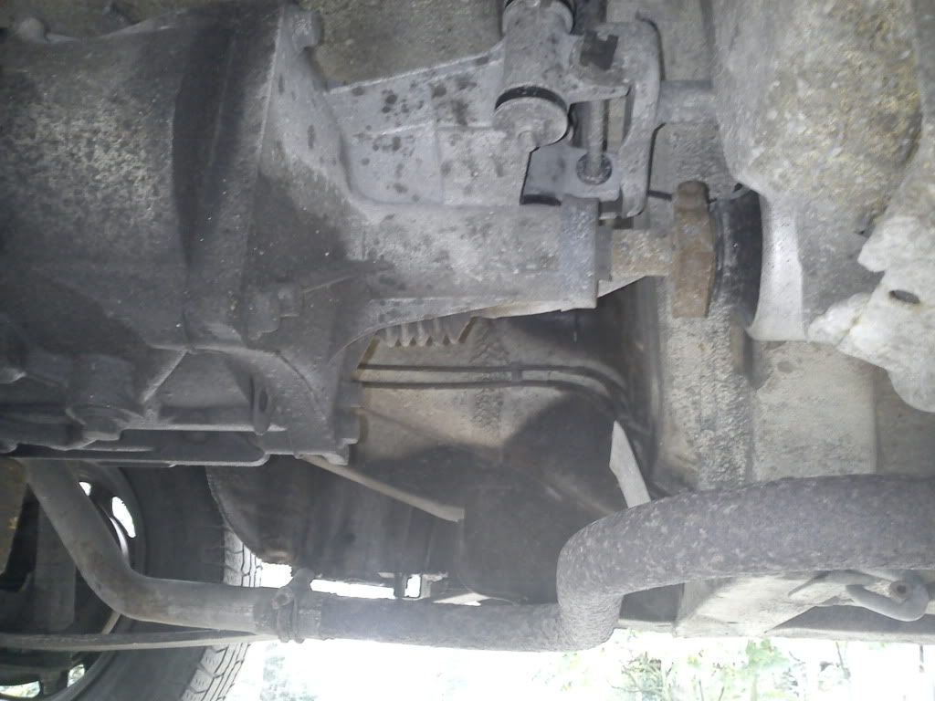

Mn uitlaat was gebroken vlak voor de middendemper (vermoeingsberuk). Deze is gelast en heb ik er gisteren weer onder gehangen. Nu heb ik een onderdeeltje over. (zie foto). Waar dient dient voor (en is het cruciaal)?

Volgens mij is dat een rubberbeugeltje, als de uitlaat op de hangpunten hangt, is hij vervangen en dus niet nodig.

Ik heb niets vervangen. Dit beugeltje sprong ergens vanaf bij het demonteren, en ik weet niet precies waar vanwaar. Ik vermoed dat het bedoeld is om te voorkomen dat eer rubber los kan raken ofzo. Ik zie alleen niet hoe ik dit beugeltje ergens aan moet klemmen.

die clipjes zijn er om de grote rubberen ringen waar de einddemper aan het einde ophangt te borgen. je bent er zo te zien al wel per ongeluk op gaan staan, want hij moet wat verbogen worden voor hij weer past.

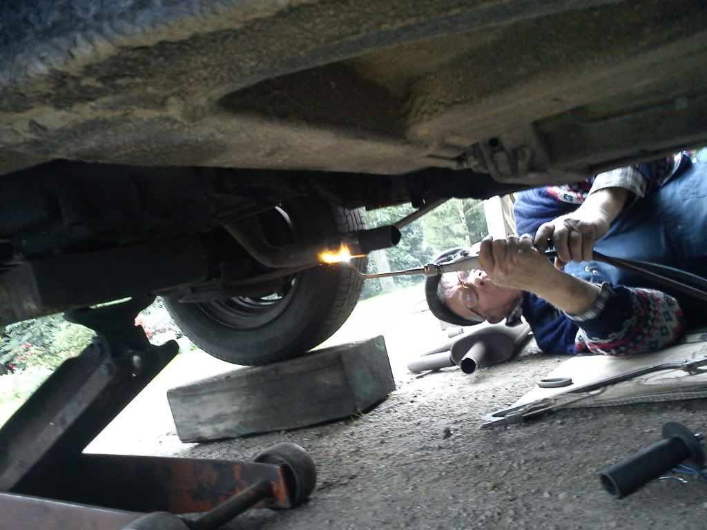

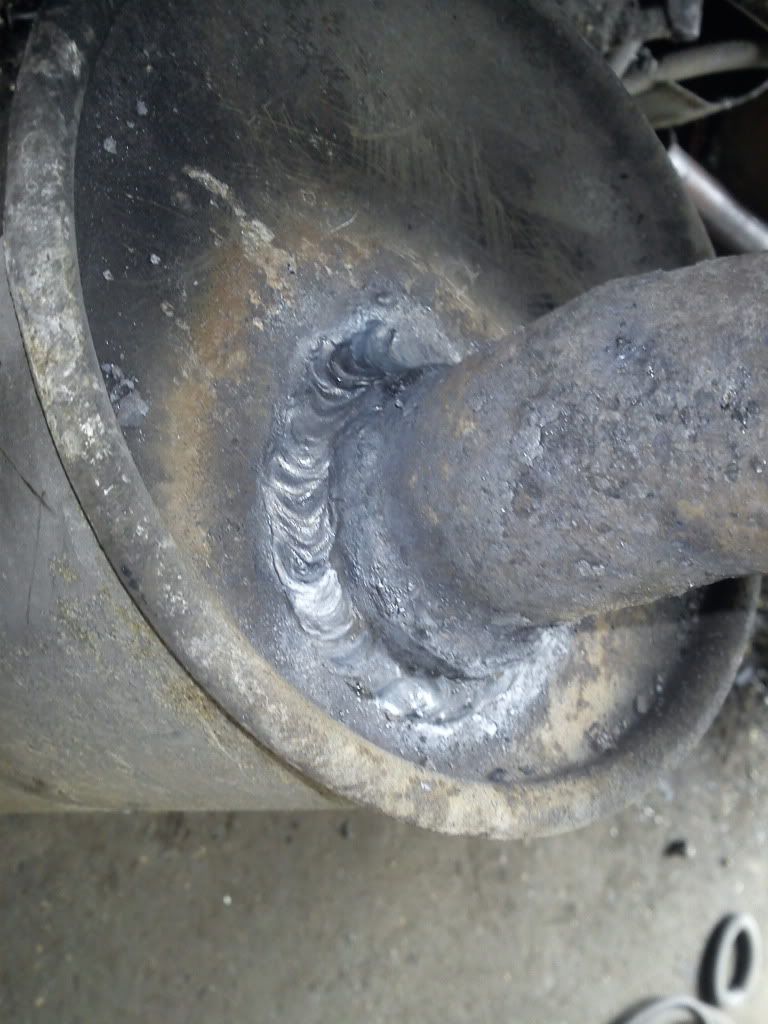

middenstuk uitlaat vervangen

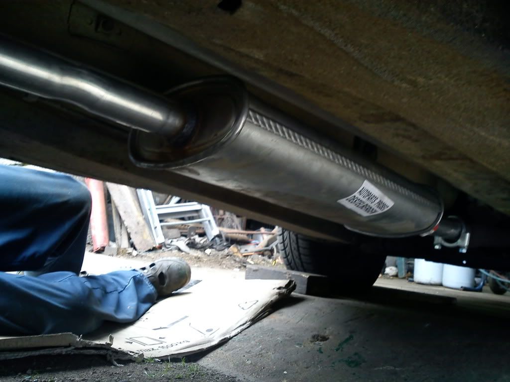

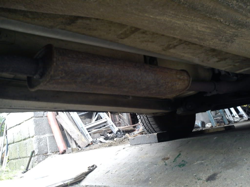

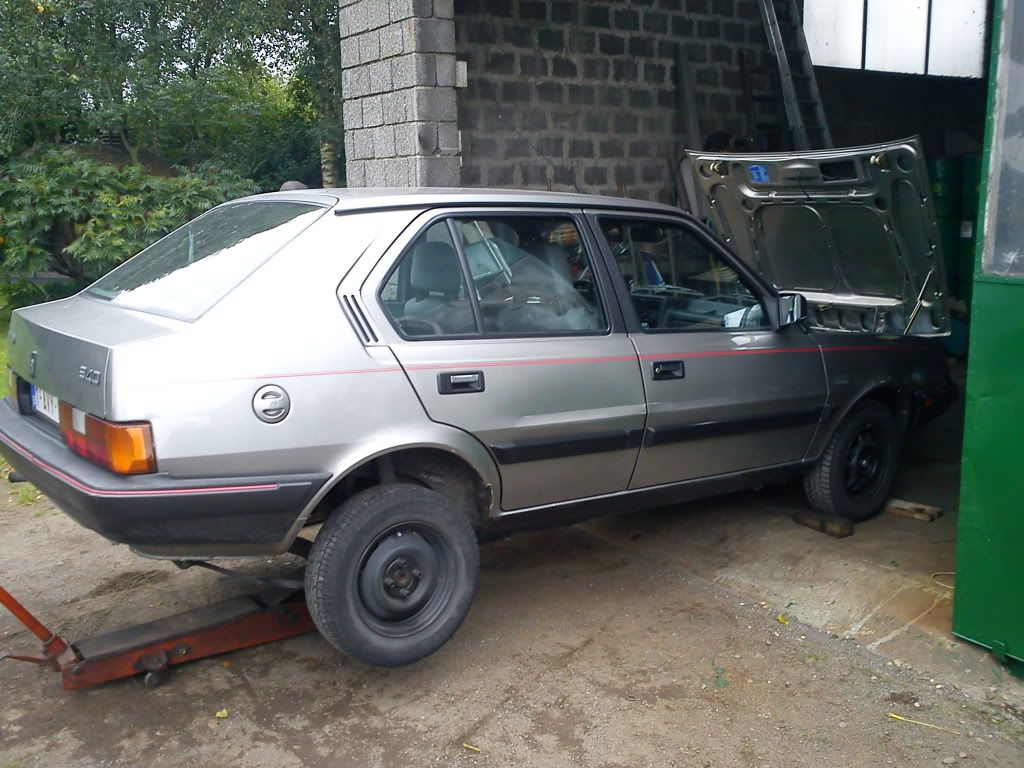

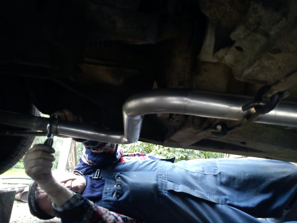

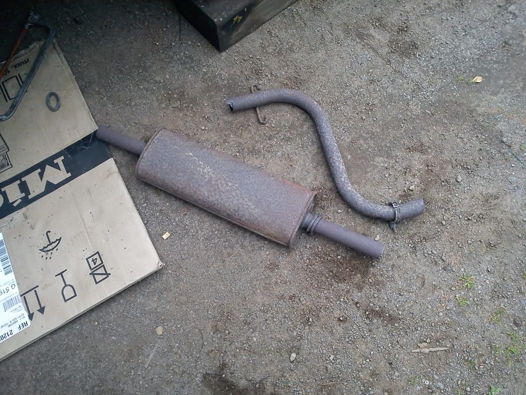

Hallo ik heb 2 weken geleden eindelijk met de hulp van m'n opa het rotte stuk verwijdert en nieuw opgestoken + de achterste demper gerepareerd, omdat de aansluiting tussen buis en demper zo goed als doorgeroest was. Hier zijn de foto's:

Handige opa! Wil ik ook!
02-10-2011 15:23 #886327 door V300 register
Beantwoord door V300 register in topic vraagje over onderdeel aan de uitlaat
Goedbezig! alleen klussen onder een krik is niet zo heel verstandig..
