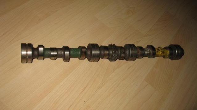

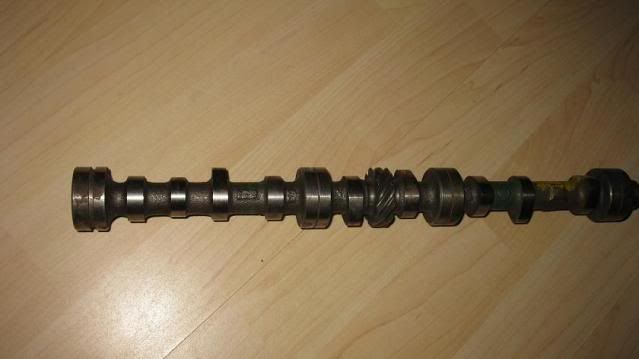

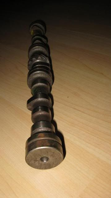

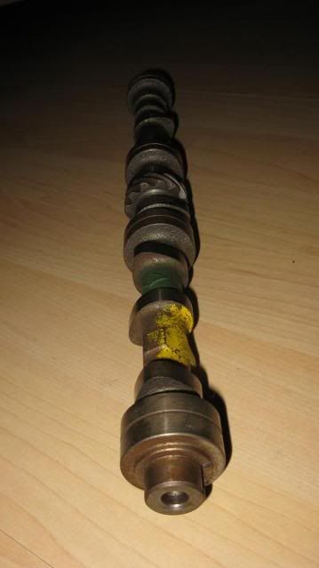

Heeft of weet iemand een adres/persoon die verstand heeft van nokkenassen van B14-motoren?
Ik heb sinds augustus een "heet" nokkenasje voor een 1400 en ben sinds die tijd al bezig te achterhalen uit welke motor hij komt, maar ik kom er maar niet achter.
De as heeft ooit in een opgevoerde rallycross-343 gezeten en is daarom niet echt een standaardversie :halo:
Ik heb er een oud Renaultnummer bij, maar ik weet niet of nummer en as bij elkaar horen. De dealer kan het nummer niet meer achterhalen. Liefhebbers verwijzen me naar garages en garages verwijzen me naar liefhebbers.
Er is een vaag vermoeden dat 'ie uit een 5 GT Turbo komt, maarja, dat zijn vermoedens...
Wie o wie kan me helpen?
Ik kan een hoeveelheid foto's maken, ik heb alleen geen flauw idee wat ik dan precies moet fotograferen.
Alvast dank!
Alvast dank!

Volgens mij is een as uit een turbomotor niet echt "heet" als je hem in een N/A motor plaatst...?

fotoooo
rallycross was overigens geen turbo

Kun je de lichthoogte voor ons meten?
De lichthoogte is de hoogte van de nok gemeten vanaf de top van nok tot de cirkelboog 180 graden er tegenover minus de diameter van de basiscirkel...
09-12-2009 13:47 #809227
Beantwoord door 16673-dummy in topic Nokkenas
Ofwel het aantal millimeters dat je van een nok af zou moeten schaven om er een perfecte cirkel van te maken?
Of moet de straal van de basiscirkel erbij geteld worden?
09-12-2009 13:56 #809233
Beantwoord door V300 register in topic Nokkenas
het eerste wat je zegt
[edit]het makkelijkst te meten met een digitale schuifmaat die je eerst op de smalst meetbare diameter zet, dan op 0 zetten en dan het hoogste punt opzoeken.
