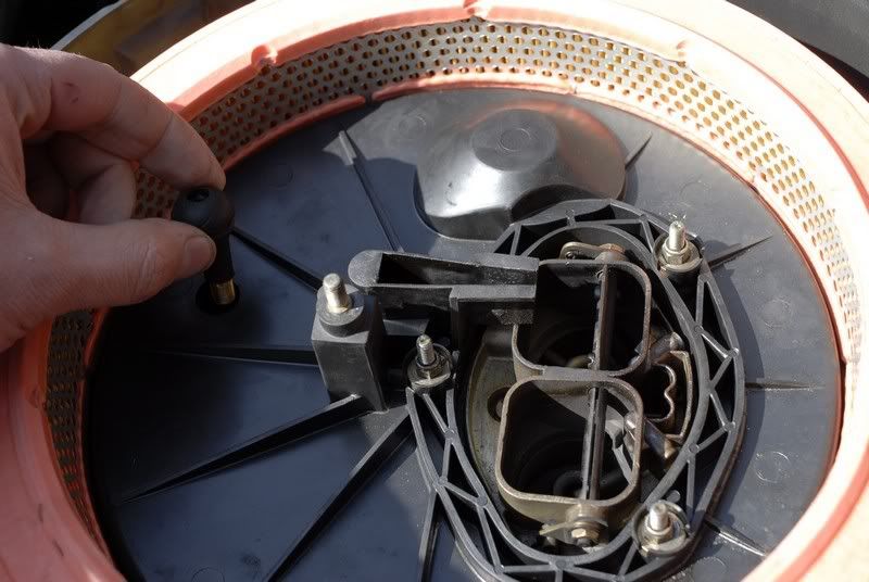

Ventiel in slang naar het luchtfilterhuis!
Dit is mijn eerste bericht hier, naast de 740 waren we opzoek naar een niet al te grote auto voor erbij, mijn vrouw was helemaal weg van de 340 na een proefritje, dus die hebben we gekocht.
Maar vanaf het begin loopt de motor een beetje beroert stationair, ploffen in de uitlaat, hikken, ik heb al het een en ander gelezen hier dat dat waarschijnlijk valse lucht of een vacuumprobleem kan zijn, daar ga ik vandaag dus naar kijken.
Gisteren heb ik al even snel gekeken en ontdekte een Ventiel in de slang naar het luchtfilterhuis, het ventiel zat in de slang onder de opening in het huis (ter verduidelijking er even uit gehaald) ik kan mij bijna niet voorstellen dat dan normaal is.
Met of zonder ventiel merk ik weinig verschil in loopeigenschappen van de motor.
Wie kan opheldering verschaffen?
bij voorbaat dank.
hoewel in beide gevallen zo'n ventiel daar niks te zoeken heeft
de slang die erop komt zuigt als het goed is vaccuum als je hem met je vinger dicht houdt.
De bouten en moeren aangedraaid (rode pijlen) zaten een beetje tot erg los.
Het slangetje bij de groene pijl zat gekit maar lag half los, gisteren al opnieuw gekit.
In de slang met de blauwe pijl zat dus het ventiel
Is de stelschroef bij de roze pijl soms de stationair stelschroef?
Na deze simpele ingrepen het luchtfilter er weer op gedaan en nog eens proberen.
Naar mijn idee loopt hij iets beter maar nog lang niet goed, ik moet nog steeds blijven choken zolang hij nog niet warm is.
Als de auto warm is met de choke uit dan loopt hij om de paar sec van pruttelen en bijna afslaan tot redelijk netjes, bij gas geven loopt het allemaal netjes.
Ik heb ook het idee dat hij stationair erg langzaam loopt, in de Drive blijf je gewoon op z'n plek staan, dus zonder de rem te gebruiken, als je dan een beetje gas bijgeeft stuitert hij het eerste stukje vooruit om daarna soepel verder te rijden.
Is het niet de bedoeling dat je de rem moet gebruiken om niet vooruit te kruipen?
neen! dit is de co-stelschroef, stationair zit daar ong 1.5 cm rechtsbovenArjanV;97426 schreef : Is de stelschroef bij de roze pijl soms de stationair stelschroef?

trouwens, helemaal top deze foto's/pijlen combinatie, dit zou iedereen met dergelijke vragen. zo aan moeten pakken:y::worship:
AvdAkker;97435 schreef : trouwens, helemaal top deze foto's/pijlen combinatie, dit zou iedereen met dergelijke vragen. zo aan moeten pakken:y::worship:
Geheel mee eens. :y: Ik zat nog te twijfelen om een foto te maken van de schroef die ik als CO schroef verwacht, maar die paarse pijl doet het prima. (Anjo, welke kant op voor minder rijk, naar links of rechts?)
