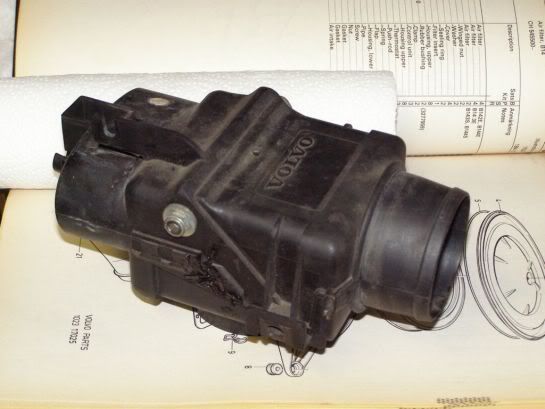

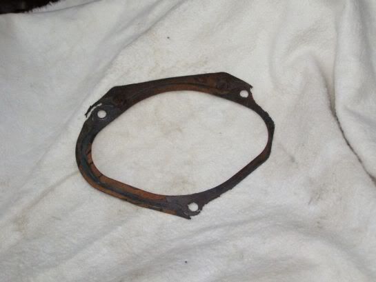

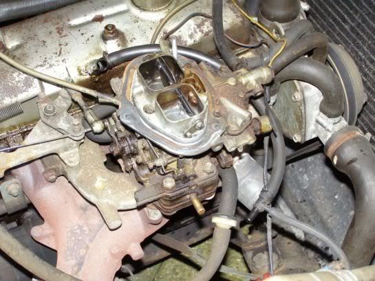

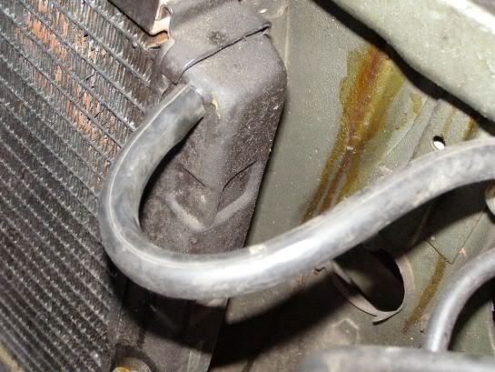

24-02-2007 23:37 #661325

De carb en wat slangenwerk. Ziet er zo wel ok uit toch? Het slangetje tussen de carb en dat t-stuk is natuurlijk aanwezig, werd net vervangen, was poreus.
Hier was niks mis mee, alleen de slang zat helemaal dicht met een soort kleverig prut. Klopt dat?
De pakking van de carb. Ziet er niet zo goed uit maar goed genoeg volgens jullie?
Deel van luchtfilter met thermostaatklep. Je ziet nog een moer en daar rechtonder van wat prut, daar zat ook een bout. Door die beide kon de thermostaatklep niet meer open, wat mijns inziens het scheuren van de defrosterslang veroorzaakt heeft (te hoge druk). Ook het veersysteem wat de klep dicht duwt ontbrak. Gelukkig kon William mij aan een goede helpen;)
dt was het, kort samengevat. Zien jullie nog dingen die ik niet heb gezien? Op-/aanmerkingen zijn welkom.
