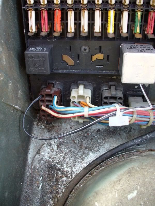

Met plezier gedaan, mooi dat nu alle 6 je metertjes ook echt bewegen;)
En gelukkig hebben we de foto's nog:
Linker multistekker, draadje links bovenaan.
Links de ongewassen 360, rechts de 340, en achteraan nog een verdwaalde S:)
Doeke, veel plezier met je teller!

Heel apart verhaal. Goed bewaren op forum. Je bent echt de eerste waar de toerenteller niet werkt na inpluggen. Maar, ook leuk te lezen dat je er zo uitkomt tezemanen. Ik wist het ook niet meer in nood-forum.\
Net bij mijn eigen blokje gekeken en ziet er weer heel anders uit. Te donker om verder op onderzoek uit te gaan. Er zit echter ook, wel, een draad bovenin. Onderin links ook een draad, geel zwart, welke op leeg stekkertje uitloopt.

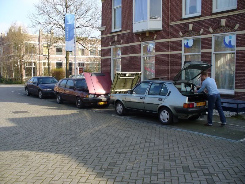

Mooie wijk, waar een van jullie woont! Is dat in Leeuwarden?

@Frans: We kwamen vandaag ook het nodige aan niet-aangesloten connectors tegen
En voor Jean-Luc: Klopt, dit is de Oranjewijk in Leeuwarden, ongeveer 100 jaar oud, heerlijk rustig, en toch vlakbij station, centrum, industrie/winkelterrein. Foto is trouwens genomen vanaf de kant van mijn huis, dus dat staat er niet op:)

ik zit zelf al voorbereidend te kijken, dat zodra ik m'n tellertje heb hem kan inbouwen, maar.. als ik naar de foto kijk, kan ik dat hele kastje op de eerste foto niet vinden?
ben ik nou zo blind of hangt ie ergens anders onder de motorkap
15-03-2007 20:12 #660963 door V300 register
Beantwoord door V300 register in topic Toerenteller: Semi-Plug-and-Play?
Bij de 360 zit hij achter de accu, aan de bestuurderskant. Zitten als ik me goed herinner twee platte driepolige stekkers op. Bij de 340 vind je hem iets verder naar voren toe, tegen de voorkant van de motorruimte.

net ff gecheckt met het vervangen van de waterpomp.
bij mij zit ie linksvoor bij de rembekrachting tegen de wielkas zeg maar.
straks nog even controleren of die grijze kabel er zit en alles.
