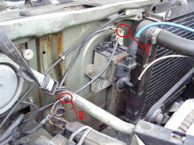

Loop al een tijd te kloten met de toerenteller die ik ingebouwd heb ik de klokkenset. Dat is allemaal goed gebeurd. De multistekkers zijn ook volledig bedraad/aangesloten waardoor ik ervan uit ging dat de toerenteller voorbedraad was. Op de Renix, zie de 1e foto, is de uiterst rechter kabel, slecht te zien, grijs van kleur, voor de toerenteller, zoals ook de vraagbaak verteld. Aanduiding 1 op de foto. Maar hij deed het niet. Dus weer eens aan het zoeken. Reservewiel wel, krik weg. Na wat gedetailleerder kijken naar de kabelboom blijkt er een zelfde grijze draad uit te steken, op circa 30cm van aansluiting op de renix. Aanduiding 2 op de 1e foto. Met multimeter doorgemeten, en inderdaad varieert het voltage (vanaf ca. 16 volt)bij het intrappen van het gaspedaal. Goede kabel dus. Maar, in de kabelboom richting de voorzijde van de auto is dus geen grijze kabel te vinden die mogelijkerwijs iets met de toerenteller te maken heeft. Kort samengevat: Onder het dashboard kabel tot aan zekeringenkast (toch?). En ca. 30cm kabel aan de renix. Wie kan mij vertellen waar de rest is???

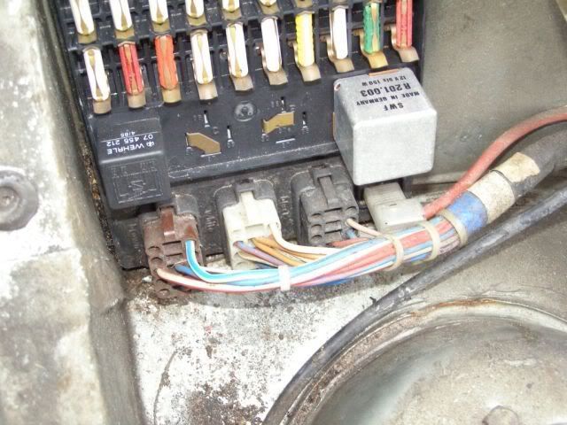

Op de komende foto staat de zekeringen kast. De witte stekker is niet volledig gevuld. Ik heb het vermoeden dat er nog ergens een kabel in moet, die vanaf de toerenteller komt. Klopt dat? Wie weet wat er nog meer in die witte stekker kan? Is er een schema? In de vraagbaak en het serviceboek kan ik niets vinden.
Wie helpt me verder??
Vr groet Doeke

Ik heb daar al enkele malen in gekeken, maar ik kan het niet vinden. Wel het electrische schema waar je ziet waar de kabelboom loopt, maar van die zekeringkast zie ik niet welke draden aan welke stekker zitten. Snap je wat ik bedoel?
Gr doeke
