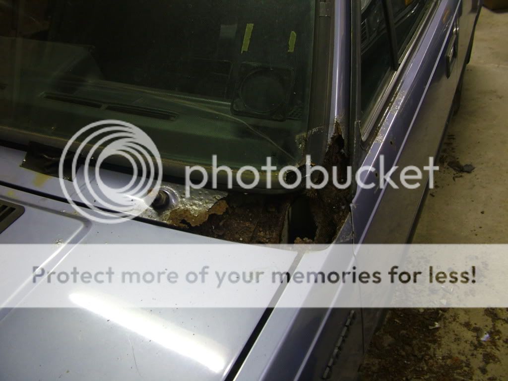

Iemand nog afdekplaten liggen voor binnenkant bij gordelbevestiging?
Zie foto, zien er ook aardig verteerd uit.

is inderdaad aardig aangetast..is een fragiel stukje om te demonteren..
17-03-2010 22:15 #823987 door Anjo van den Akker
Beantwoord door Anjo van den Akker in topic Raamstijlen doorgerot advies graag
het plaatwerk is al door roest gescheurd tussen de eerste gaatjes, ik vrees dat als je dat weg gaat slijpen je zowieso een ravage aantreft wat niet alleen te fixen is door de buitenste paravan te vernieuwen.
als je de deur open zet; hoe ziet het er dan achter de "punt" van het voorscherm uit?

Jos360;137911 schreef : Bij Artaparts kun je een vervangingsdeel kopen. Slijp de roest er ruim uit en las het deel er in.
Check goed voor roest op de binnenste lagen plaat. Als je dat niet behandelt blijft het doorroesten.
Niet meer leverbaar.
dat wat op de foto is te zien van die rooie, kun je nog goed zelf namaken.

Alex;138039 schreef : Niet meer leverbaar.

Ik zou de ruit er zowiezo uithalen.
Dan kun je gelijk alle lijken uit die buurt afvoeren....:)

Zo zeg, dit is pas een doorgerotte raamstijl!
wel jammer, dit was een MK2 GLT met spijltjesportieren...
02-04-2010 00:04 #825461 door V300 register
Beantwoord door V300 register in topic Raamstijlen doorgerot advies graag
Dat is niet moeilijker om te repareren dan een iets-minder-maar-toch-best-veel geroeste stijl. Je moet toch alles vervangen...
