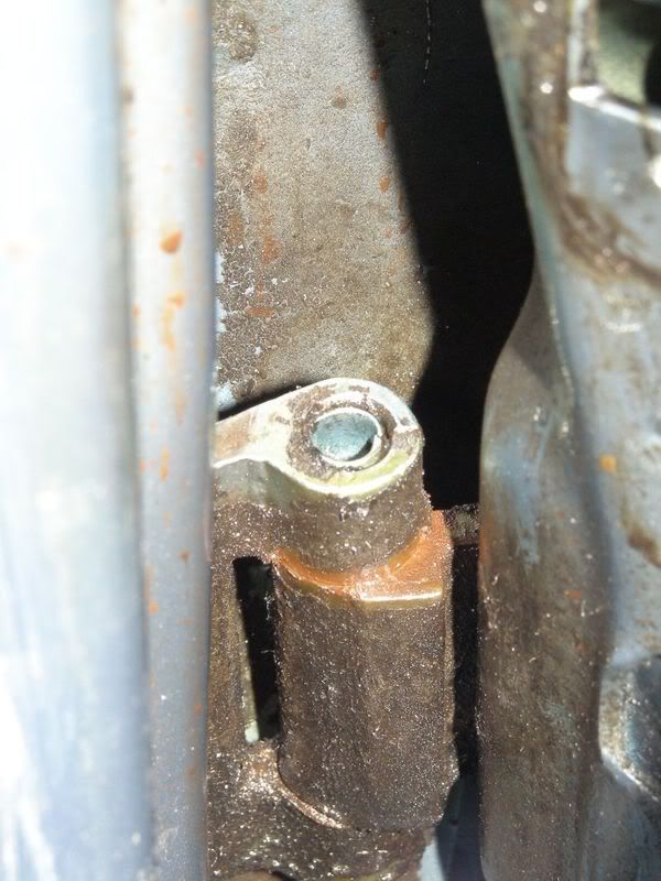

Zoals je op de foto kunt zien zit de deurpen er nog in. Hoe krijg je deze eruit? Het is een soort holle stift. Als ik het goed begrepen heb, moet je ze naar elkaar toeslaan, dus bovenste naar beneden, onderste naar boven. Omdat ze hol zijn kun je maar moeilijk grip krijgen. Ik heb een plattekop schroevendraaier met een hoekje op een stukje van de deurpen gezet en daar met een hamer op geslagen, maar er is geen beweging in te krijgen. Wie helpt me, hoe krijg ik dit op de juiste, veilige en liefst vlotte;) manier los?
Zie foto. Deurpen bestuurdersdeur boven.

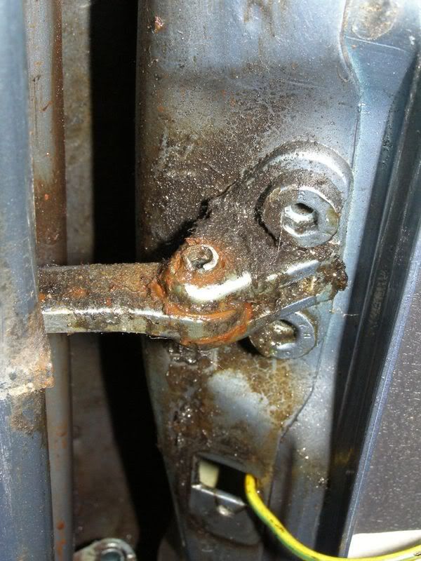

Ook zoiets, de deurvanger. Zit ook met een soort pen vast. Volgens het onderdelenboek bestaat deze uit twee delen. Hoe haal ik deze los?

dat moet je met een midlock scharnierpentrekker doen.
voor de trekker (vrij duur) kun je iets anders verzinnen met ijzeren staaf met een gaatje oid, de pennen (centenwerk) kun je als het goed is zo kopen bij een automaterialenzaak of autoschadebedrijf.
je moet trouwens tijdens het slaan de deur optillen om de slijtranden niet in de weg te laten zitten.
het is inderdaad zo dat je de bovenste pen naar beneden, en de benedenste pen omhoog eruit moet halen.
langs de andere kanten kun je er namelijk niet bij om zonder schade aan de lak de nieuwe pen erin te krijgen, en de pennen hebben een uitsteeksel waar ze mee geblokkeerd worden (dat uitsteeksel krijg je dus niet door het hele gat heen geramd)

bij de deurvanger de 2 inbusboutjes losdraaien en pennetje lekker laten zitten:) als alternatief voor de scharnierpentrekker kun je bij de deurschanieren met een stuk rond staal van 7,5 mm dik de scharnier pennen eruit slaan.

Ik gebruik gewoon een lange bout die dik genoeg is en dan maar boem, boem, boem en voila. Voor het middelste pennetje gebruik ik twee doorslagen (een soort hardmetalen stiftje) en een smalle hamer en dan doe ik weer boem, boem, boem en hij is er uit. De onderste pen sla ik wel naar beneden. Het lukt meestal net om de deur net niet te beschadigen.

Ik heb vanmorgen de Midlock OP24 en 2x OP25 gekocht, de slagbeugel en drijver ofzoiets;). Kostte in totaal wel 32 euro, maar je kunt het je leven lang gebruiken en de kans op beschadigen door beunhaas spul is veel kleiner... Ben benieuwd of die OP25 mooi past...
