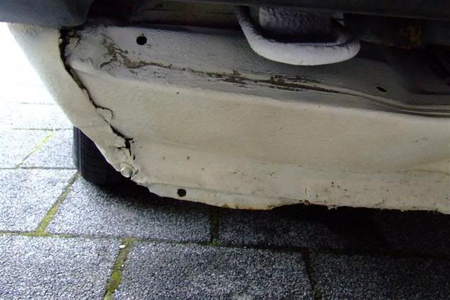

Dan zal ik ook eens de boorder eens uit de kast halen tzt! Voorkomen is beter dan genezen.
Stom dat Volvo daar zelf niet op kwam om er gewoon een gat te maken, wel tectyldopjes overal en gaten maar nou net die voorbalk overslaan...
05-08-2007 14:37 #678803
Beantwoord door V300 register in topic Voorbalk is gelast!!!
Er zaten fabriek-af wel gaten, maar die zijn eigenlijk veel te klein. Modder, bloesem, dooie beestjes uit de radiateur etc. verstoppen op den duur die gaatjes, en dan blijft er water staan = daaaag voorbalk!
05-08-2007 14:39 #678805
Edit: Je kunt trouwens op de bovenste foto zien waar een stuk in is gelast. Er is nog meer ingelast, maar dat is w?l netjes weggewerkt

De modder en andere delen komen door de grote gaten (ook op foto zichtbaar) boven de balk binnen als het voorwiel draait en je een bocht maakt. Hierdoor wordt een hoop ellende naar binnen geslingerd. Ik heb Volvo wel eens om afdekkapjes voor dit gat gevraagd. Het antwoord was simpel en duidelijk: deze afdekkapjes bestaan niet.
Afhankelijk van het type 300 kun je het beste, met name in de winter, de boel vanaf de zijkant (bij sommige types achter het voorscherm langs) de boel flink doorspuiten. Daarna heel goed laten drogen en controleren. Daarna kun je een gladde soort tectiel of ander beschermingsmiddel gebruiken. Het is geen garantie, maar het is wel beter en natuurlijk grotere afwateringsgaten maken.

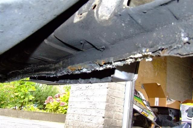

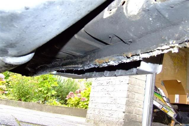

Dat is netter dan bij mij gedaan
Eigenlijk moet ik zelf maar is een stuk netter proberen. K heb er wel niet zoveel voor betaald maar toch... . Ik d8 ik ga dr is onder kijken zojuist en ik schrok wel. Als he zo door gaat kan ie over 2 jaar weer gelast worden ofzo.
Als u het niet erg vindt hier wat foto's?
