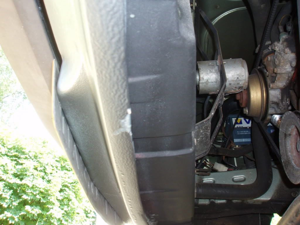

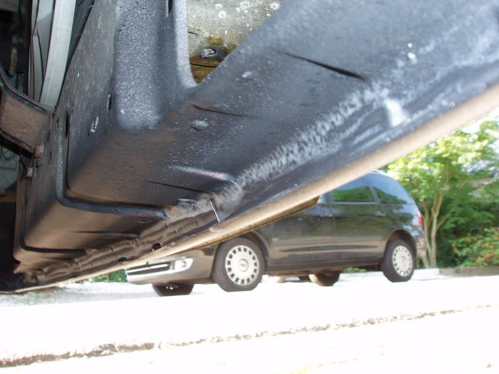

Voorbalk is gelast!!!
Helaas had ik geen camera bij me tijdens het werken aan de auto (typisch iets voor mij :no_comment:), maar van het resultaat heb ik thuis een paar fotootjes gemaakt:
Na het spuiten is alles goed in een of ander roestwerende zooi gezet. Ideaal spul!

heb je veel zelf geklopt of bestaand plaatwerk gebruikt?
en hoe zit het met het plamuur, veel of weinig?
strak werk hoor!
groetels.

Dank! Ik heb eerst de slijptol erin gezet en de ergste stukken eruit geslepen. Wel eng trouwens, ik zag ff niet meer hoe dat weer mooi moest worden. Maar goed, daarna stukken plaat zoveel mogelijk passend gemaakt, zaagsneetjes erin enzo zodat het een bochtje kon worden. Ik heb ook stukken die goed leken kaalgemaakt, en dat was maar goed ook omdat daar al roest onder begon te verschijnen.
Volgens mij valt de hoeveelheid plamuur wel mee, maar ik was toen voor hem aan een andere auto aan het klussen, dus ik heb het eigenlijk niet gezien.
Erik;32427 schreef : Ziet er heel goed uit. Heb je wel extra grote afwateringskanalen gemaakt?
Ik heb inderdaad twee extra grote afwateringsgaten gemaakt. Daar begint het normaal te rotten omdat ze vol blijven staan...
Is idd wel eens een goed idee.
