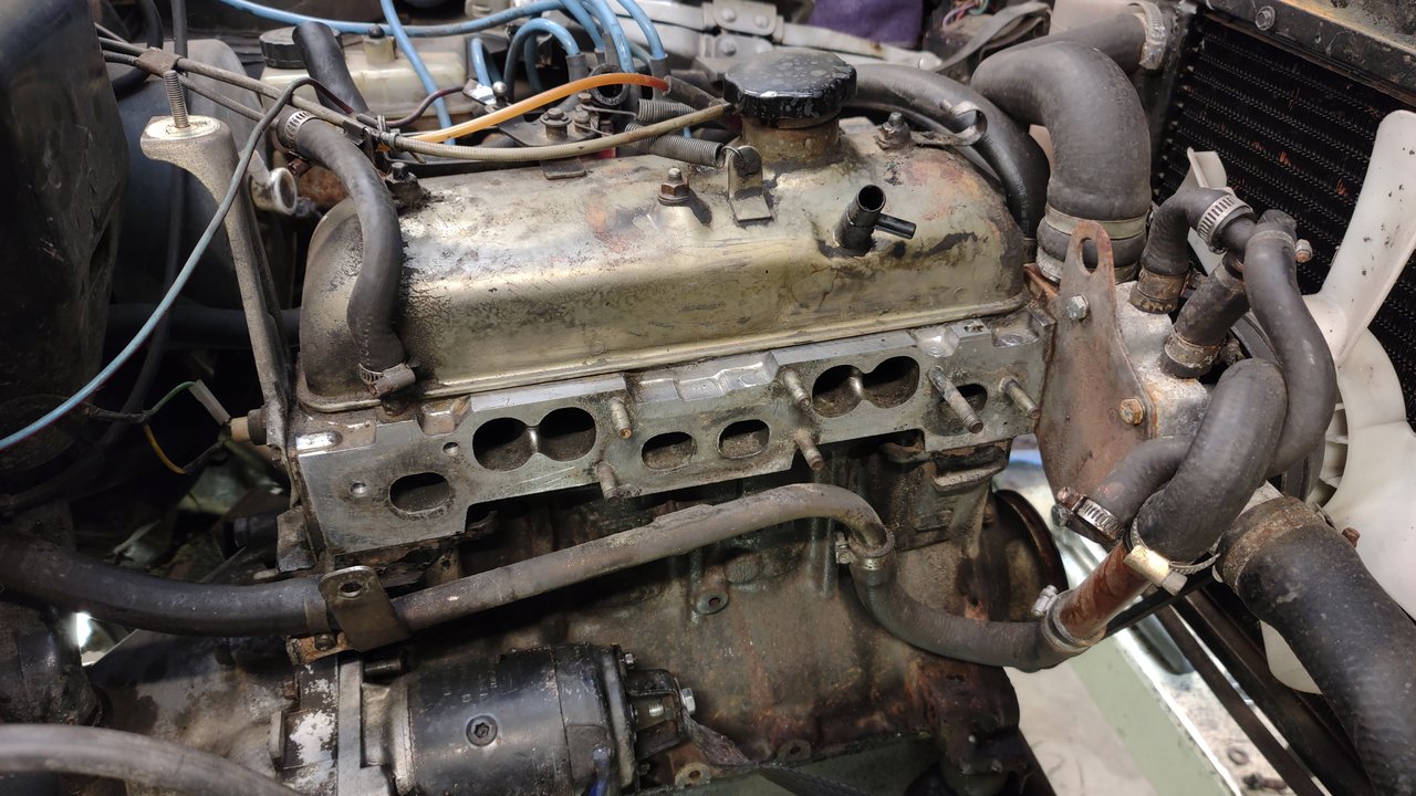

Zo, even een update inzake onze 345. Allereerst; ik dank jullie voor bovenstaande reacties, we zijn in elk geval een stuk wijzer geworden en hebben afgelopen zondag even goed gas kunnen geven. Technisch heeft deze 345 namelijk nog wat uitdaginkjes, maar niks wat we niet aan kunnen in onze mooie en verwarmde werkplaats. In de ochtend hebben wij ons door de sneeuw geploegd om de - gelukkig de dag ervoor al naar binnen gereden - Volvo open te kunnen bouwen.
Spruitstuk
We zijn begonnen met het vervangen van de spruitstukpakking (of inlaatcollectorpakking, zoals Eric en Volvomania hierboven dat idd noemen), dit omdat de auto natuurlijk hinderlijk hard knetterde daar en omdat dit immers de tip was van Eric. Dit is een flinke onderneming, welke nog extra werd bemoeilijkt door het afbreken van twee tapeinden aan de interieurzijde van het blok. Deze hadden overigens geen kracht nodig om af te breken, een simpele aanraking was haast al voldoende. Uiteindelijk bleek de pakking ook hierachter gescheurd te zijn, wellicht zijn de bouten door het ontglippende uitlaatgas erg warm geworden en wellicht in sterkte afgezwakt. Het blijft gissen, maar het is een theorie. Desalniettemin redelijk makkelijk eruit gekregen, nieuwe tapeinden op gezet en de boel weer teruggemonteerd.
Gelukkig werkt de pakking naar behoren, deze is keurig dicht. Het harde knetteren is gestopt en we hadden goede hoop dat na wat afstelwerk (carburateur is volledig gereinigd, wat pakkingen hersteld etc.) de versnellingshendel zich beter in zijn versnelling zou laten vallen. Dit bleek niet aan de orde, helaas.

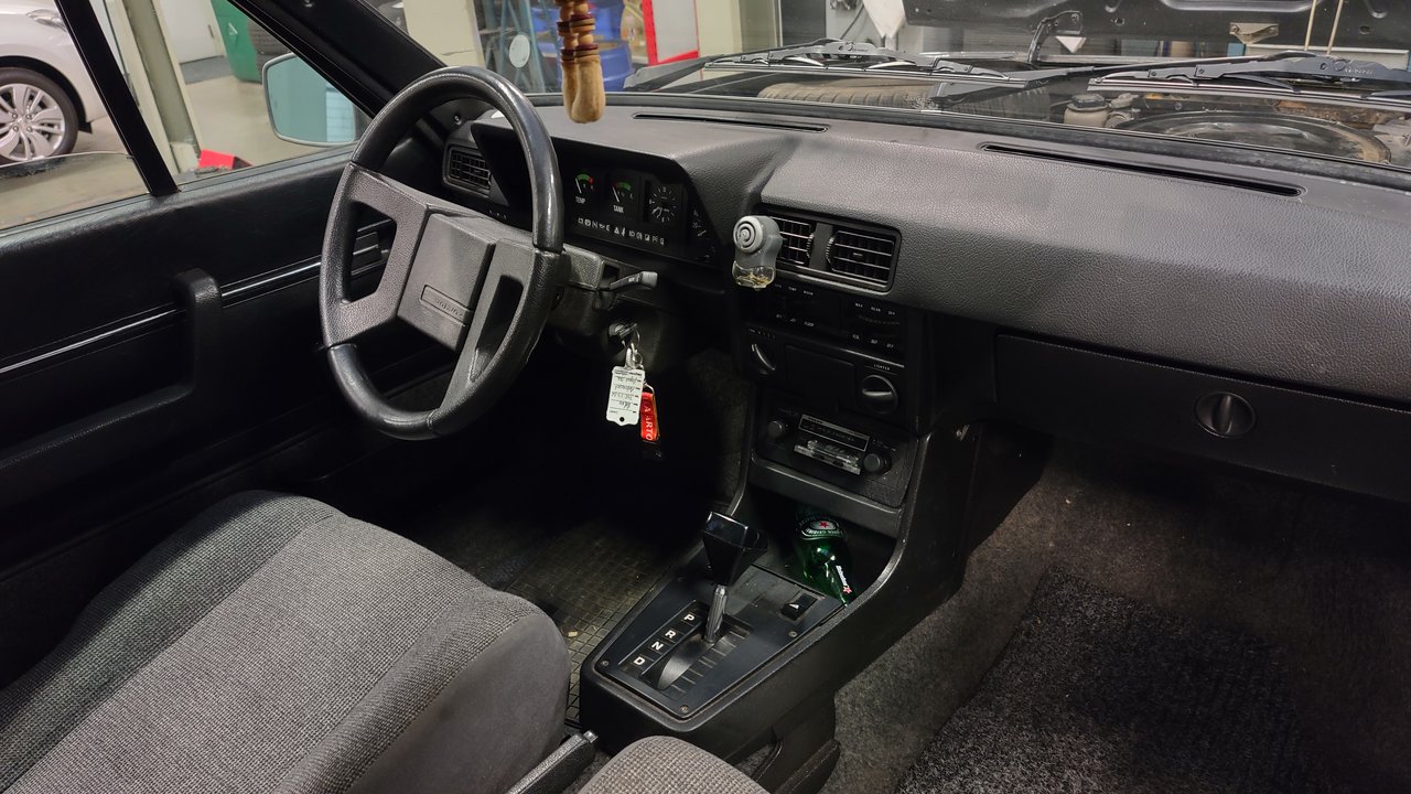

Hieronder nog even een foto van het bijzondere V.I.P. interieur (met bierflesje hahaha)!
