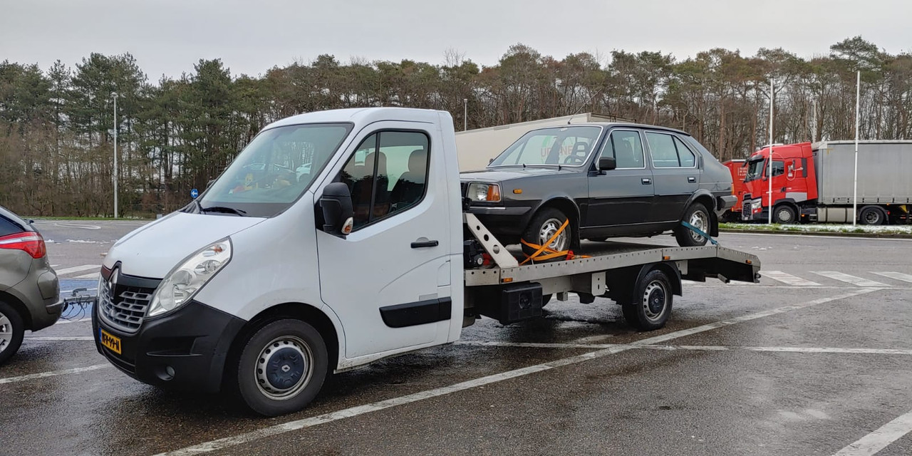

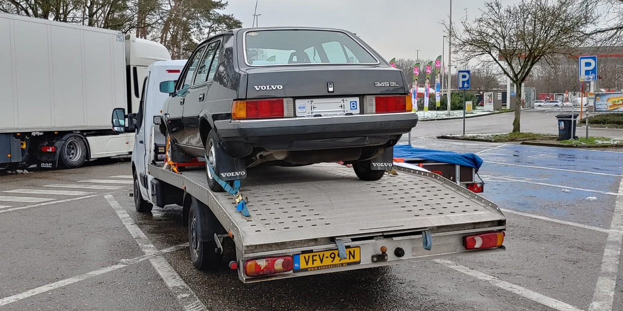

Daar is ze dan! Wellicht gaat er voor sommigen een belletje rinkelen. Deze 345 was van Eric Boeckx uit Aarschot, België. De beste man hebben wij al eerder eens gezien om een voorscherm vandaan te halen voor de SF. Ook de aanwezigheid van een 345 aldaar was ons toen bekend. Het moment waarop we melding kregen van Autoscout24 dat deze auto online was gekomen, hebben we direct geschakeld. We hebben een autoambulance geregeld en zijn afgetaaid naar Vlaanderen.

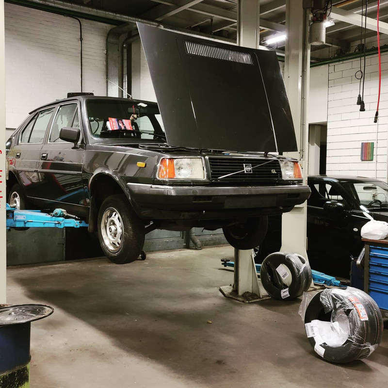

De vriendelijke Eric gaf aan helaas afscheid te moeten nemen door de sloopplannen voor zijn opslag. De 345 zou al een tijdje stil staan, maar is levensvatbaar en de bodem hard. Na kort onderhandelen (2 verse koplampjes voor de SF, een reservewiel en 2 achterklep gasveertjes erbij en we betalen de vraagprijs) hebben we haar opgeladen en meegenomen naar Leiden, de standplaats van de auto en onze sleutellocatie. Hier wordt ze de komende weken goed verzorgd, warm, op de brug, met professionele apparatuur.
Een aantal dingen vallen op: de hardheid van de koets & de bril, het na wat aanjakkeren relatief snel aanslaan van de motor en het ansich keurige draaien hiervan en het in nieuwstaat verkerende interieur met een bijzonder stuur (welke ik nog nooit gezien heb, en nee: niet het DAF-stuur, foto volgt nog binnenkort). Ook de kilometerstand is prachtig: net iets meer dan 80.000 kilometer.

Een opsomming van het werk, voor zover geconstateerd:.
  • Spruitstukpakking vervangen, deze is lek en de auto knettert dus als een malloot.
  • Automaatkeuzehendel grijpt niet aan, ontkoppelklep vervangen (stap 1)
  • Beurt met filters + bougies + v-snaar
  • 4 nieuwe banden (profiel is goed, maar zijn dik 15 jaar oud)
  • Chokehendel vervangen, deze is niet goed bedienbaar, oude kabel
  • Pinnetje deurhendel LV vervangen
  • Remmen opschuren en reinigen
  • Carburateur nalopen en afstellen + reviseren indien nodig
  • Wiellager LV vervangen, veel speling
  • Ashoes bakzijde RA vervangen
  • Remleidingen opschuren en spuiten waar nodig
  • Chromen lijsten op de wieldoppen vastzetten
  • Gaatje in de bodem t.h.v. de vloer professioneel laten dichtmaken
  • Bodem tectyleren
  • Geheel schoonmaken
  • Uitlijnen
De auto rijdt goed, stuur staat iets scheef. De variomaat schakelt netjes op, al moet je wel echt je best doen om hem in rollende staat te krijgen. Vaak staan we nu een aantal minuten te hannesen voordat hij luid tandenknarsend in een versnelling valt. Na een topic met advies hier in het Variomatic-hoekje, hebben we besloten dus eerst naar de ontkoppelklep en de keuzehendel te kijken, update hierover volgt nog.
Verder is er wat optisch werk:
  • Roest op de deur RV professioneel laten herstellen
  • Wielkastrand RA schade herstellen
  • Lakstift laten maken en bijtippen waar nodig
  • Striping herstellen - indien iemand weet waar we dit gaan vinden, trek gerust aan de bel!
  • Deur LV is iets uit de kleur. We weten nog niet wat we ermee willen.
  • Bumperlip achter opschuren en spuiten
Wat vooral opvalt is de smetteloze staat van de bodem, dorpels, balken en kokers van de auto. Ook het brilletje is keurig en roestvrij, wel is deze een keer hersteld in het verleden maar dit is keurig en professioneel gedaan!
