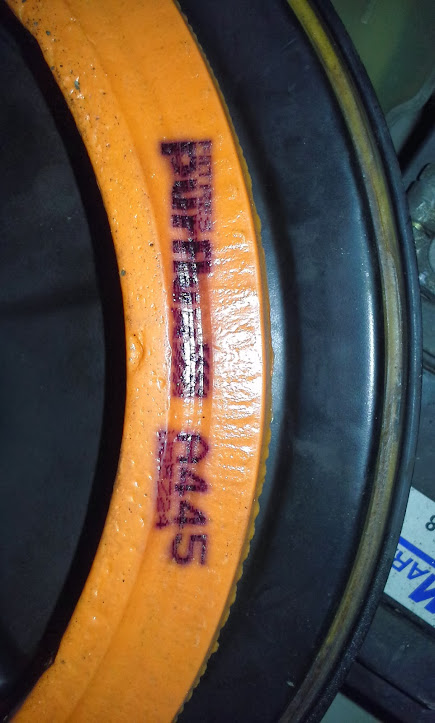

Een Purflux A445 luchtfilter, word vervangen door een MANN C3501/1 luchtfilter.
