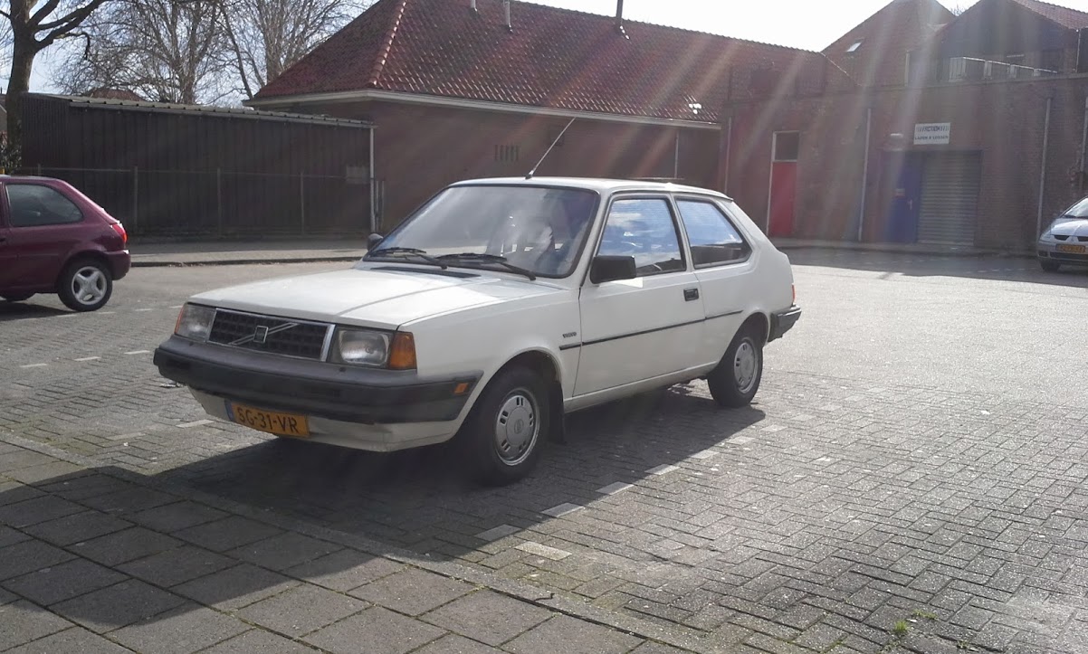

Nu doen de foto's het, mooi hoor!

Ziet er zo op het eerste foto gezicht nog goed uit zeg!

Zien er goed uit! Mooi kofferbakslot

De roest valt mee, alleen het rechtervoorscherm heeft plekjes, verder staat hij niet meer zo goed in de lak, hij lijkt nogal schraal geworden te zijn, wat ik aan de roest ga doen weet ik nog niet zo goed, de lak pak ik nog wel aan met een grondige poetsbeurt.
