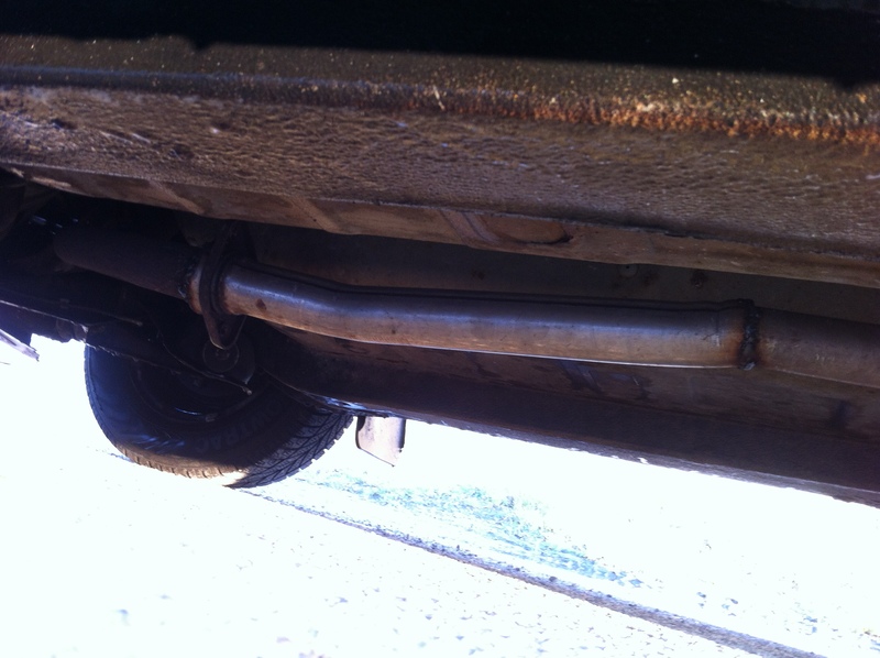

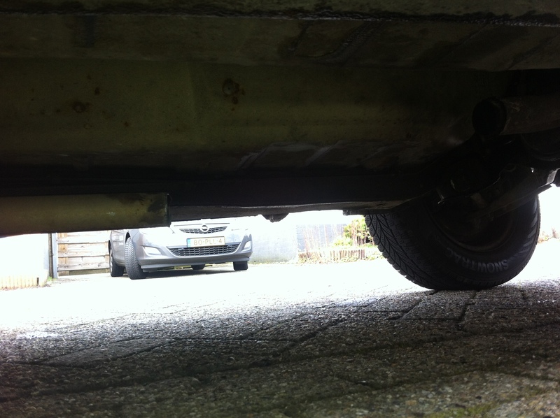

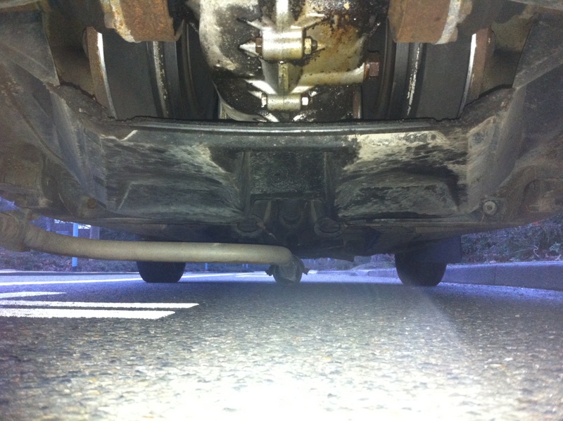

2 weken geleden had ik nog een lekke uitlaat, had ik geen moeite mee, totdat hij wel erg veel geluid ging maken :humor:
Net voor de kat afgebroken. Ik was bijna thuis, dus naar huis gereden met een hoop kabaal.
Kat ertussen uit geslepen en zaterdagmiddag met open pijp naar m'n werk gereden.
Teruggefietst en maandag bij een garage om de hoek een pijp ertussen gelast,
En hij is nu weer mooi dempend, maakt wel wat meer geluid nu natuurlijk, maar het is geen aso pijp :D
