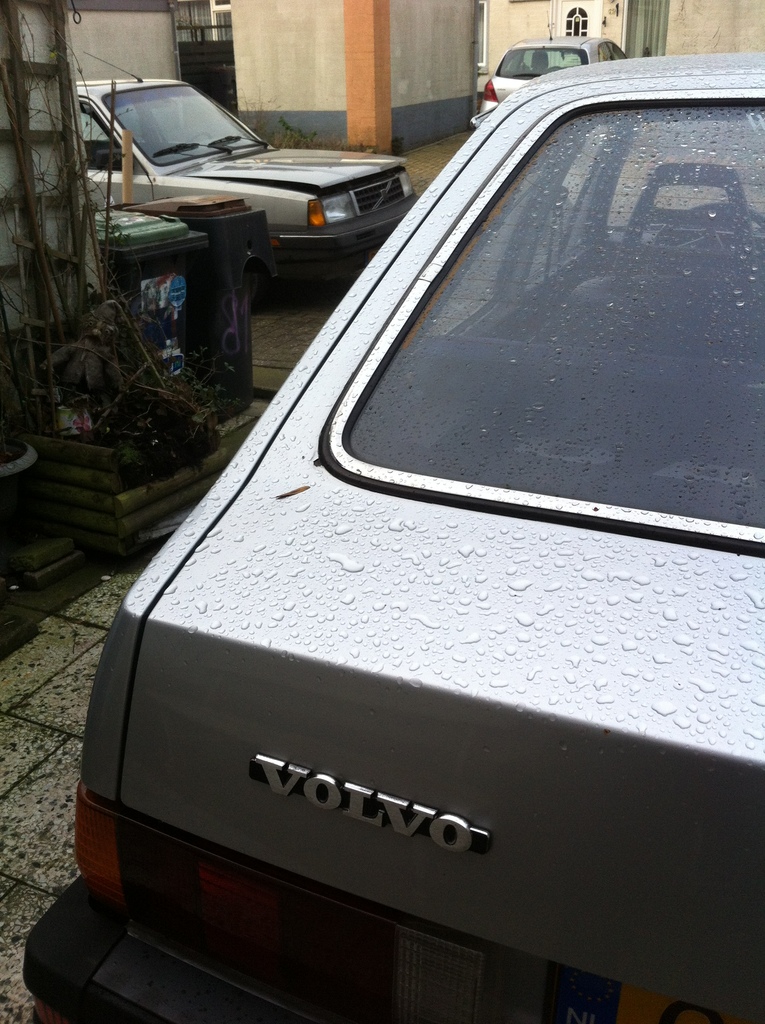

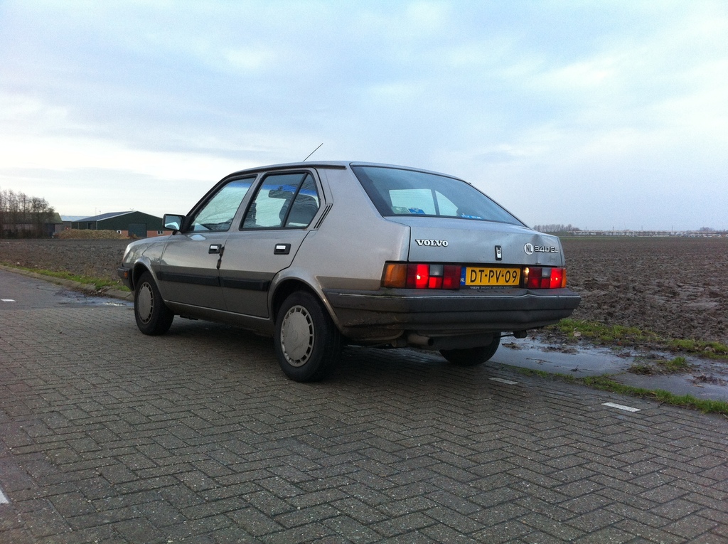

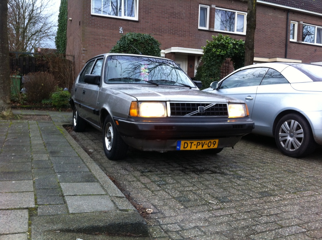

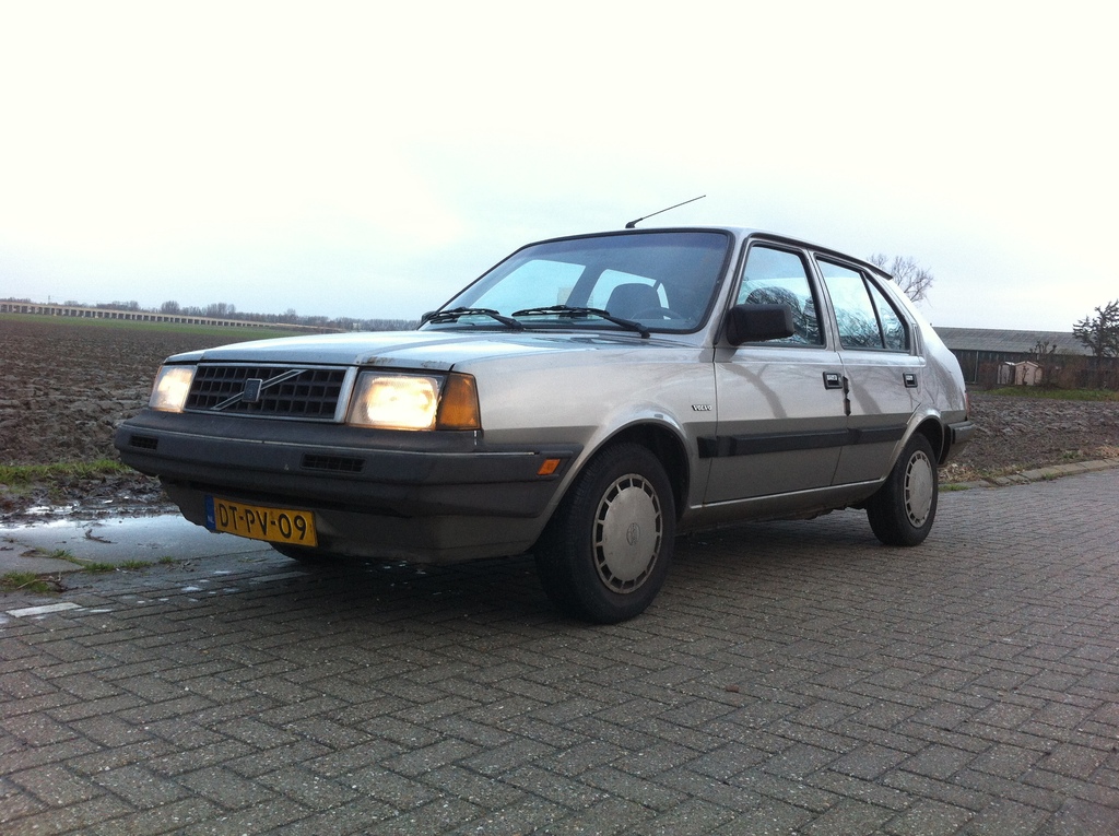

Naast m'n 343 heb ik nu een winterauto gekocht, een 1992 345 mk3 GL variomatic.
Hoop deuken en roest, maar motorisch heel goed. Variomatic gilt wel als hij koud is, maar pakt wel goed.

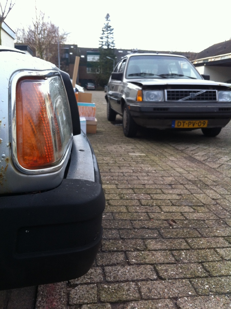

Zaterdag opgehaald in Amsterdam,
Met z'n oudere broertje,

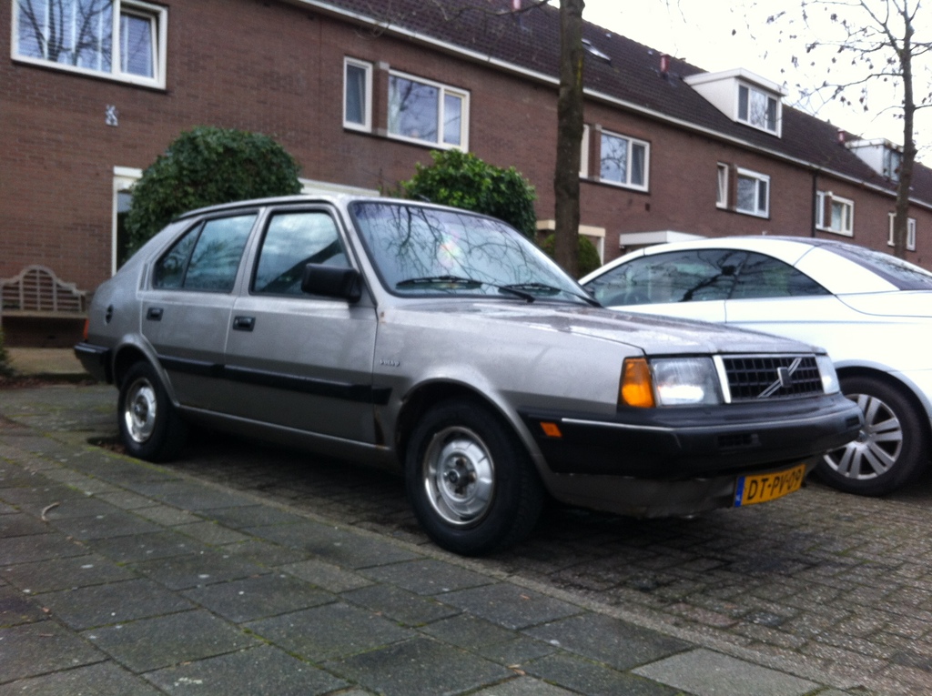

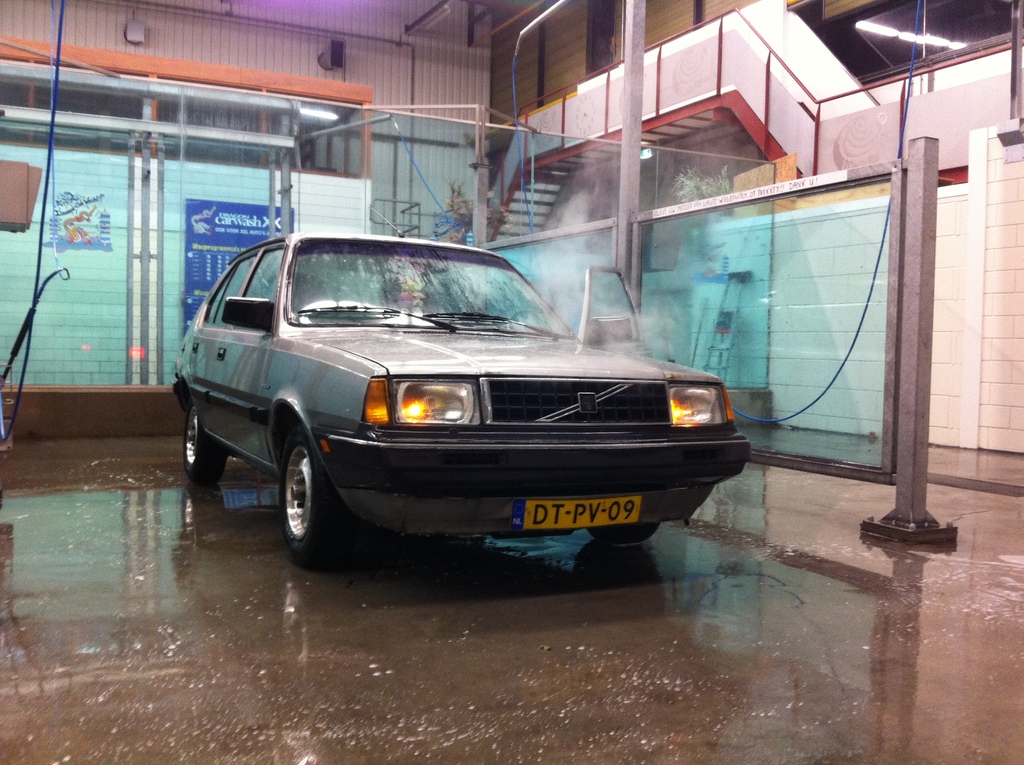

Heb de wielen van de 343 gehaald, dit zijn winterbanden, en een stuk frisser van die lelijke doppen.
Gele lampen overgezet, oranje stadslichten, binnenkant schoongemaakt, was erg vies, en vlug gewassen, want ik moest werken.
Volgende week zaterdag ben ik vrij, dan wil ik hem zoiezo even helemaal goed wassen en luchtfilter en olie ververvangen.
En aan de achterkant werken een paar lampen niet, maar de bollen zijn nog goed, dus even kijken of de zekeringen en stekkers wel goed zijn.
Wat de schade en roest betreft zal ik er niet teveel aan doen.
Passen de achterlichten en achterbumper van een MK1 en MK2 op deze?

Achterlichten en bumper zullen waarschijnlijk wel passen, maar je zit met de kentekenverlichting.

Het probleem met de achterlichten zou ook zomaar een slecht contact van de massastrip kunnen zijn.

deze velgen kunnen volgens de mij bekende gegevens aanlopen op de remklauwen van het latere type remsysteem! let daar even op.

Mooie aanwinst, moet wel even wennen aan de 343 velgen op een mk3.
Die deuk achter is dan wel weer jammer :hmmz2:

Wouter;224546 schreef : deze velgen kunnen volgens de mij bekende gegevens aanlopen op de remklauwen van het latere type remsysteem! let daar even op.
Lopen deze tegen de klauw aan ?? Ik hoor of voel niks met rijden, maar ik ga morgenavond dan toch even kijken op er een klauw kaal is geschuurd.
Heeft de MK3 dan ook een andere ET waarde als de MK1 ?

Steven340;224557 schreef : Mooie aanwinst, moet wel even wennen aan de 343 velgen op een mk3.
Ik hou wel van ouderwetse uitstraling, dat was eigenlijk de hoofdreden dat ik ze gelijk heb omgelegd, plus er zitten winterbanden omheen.
Inderdaad de schade's zijn jammer, misschien dat ik de achterkant nog opknap.

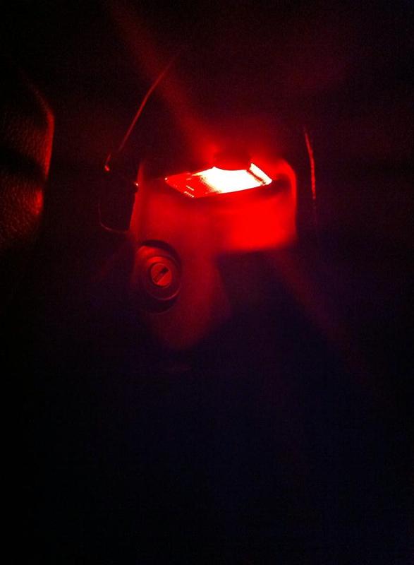

Nog even snel rood led lampje geplaatst, had 'm toevallig nog liggen,
