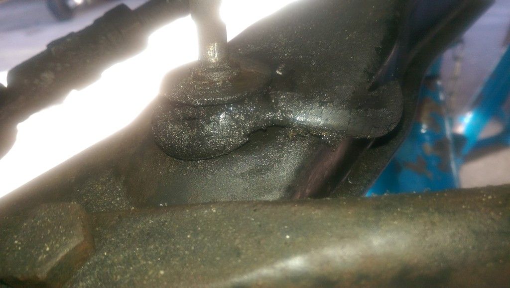

bij het voorkeuren en schoonspuiten bleek het wiel linksvoor ook te lijden onder de olielekkage, de rubbers van de wielophanging en een remslang compleet vergaan waren, die van de stabilisatorstang was nog wel de mooiste, het was net flubber.

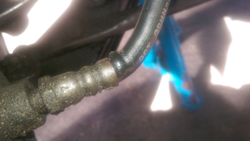

de remslang;
als je zulke bobbels ziet is het al absoluut niet goed maar eigenlijk kon je over de hele lengte de buitenmantel over de binnenmantel heen schuiven/draaien etc. ik miste ook enorm veel remvermogen omdat bij het remmen voornamelijk deze slang op stond te zwellen ipv bewegende remzuigers..

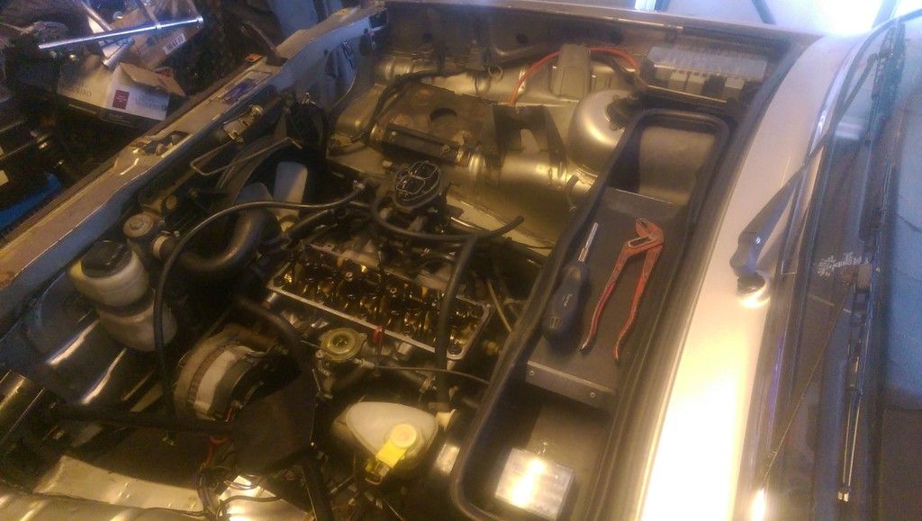

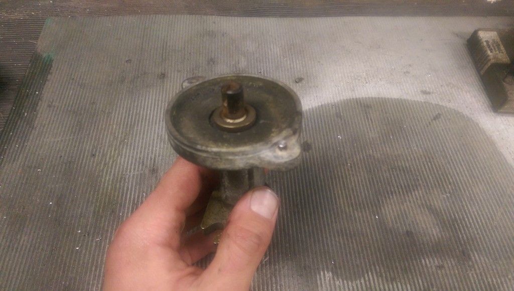

verder in de motorruimte een beurtje gegeven en toen zag ik dat er een boutje van de verdeler afgebroken was, verdeler gedemonteerd en thuis in de werplaats uitgeboord en opnieuw getapt.
kleppen gesteld, wat vacuumslangen vervangen en andere kleine dingetjes en starten maar... toen deed ie niets meer
