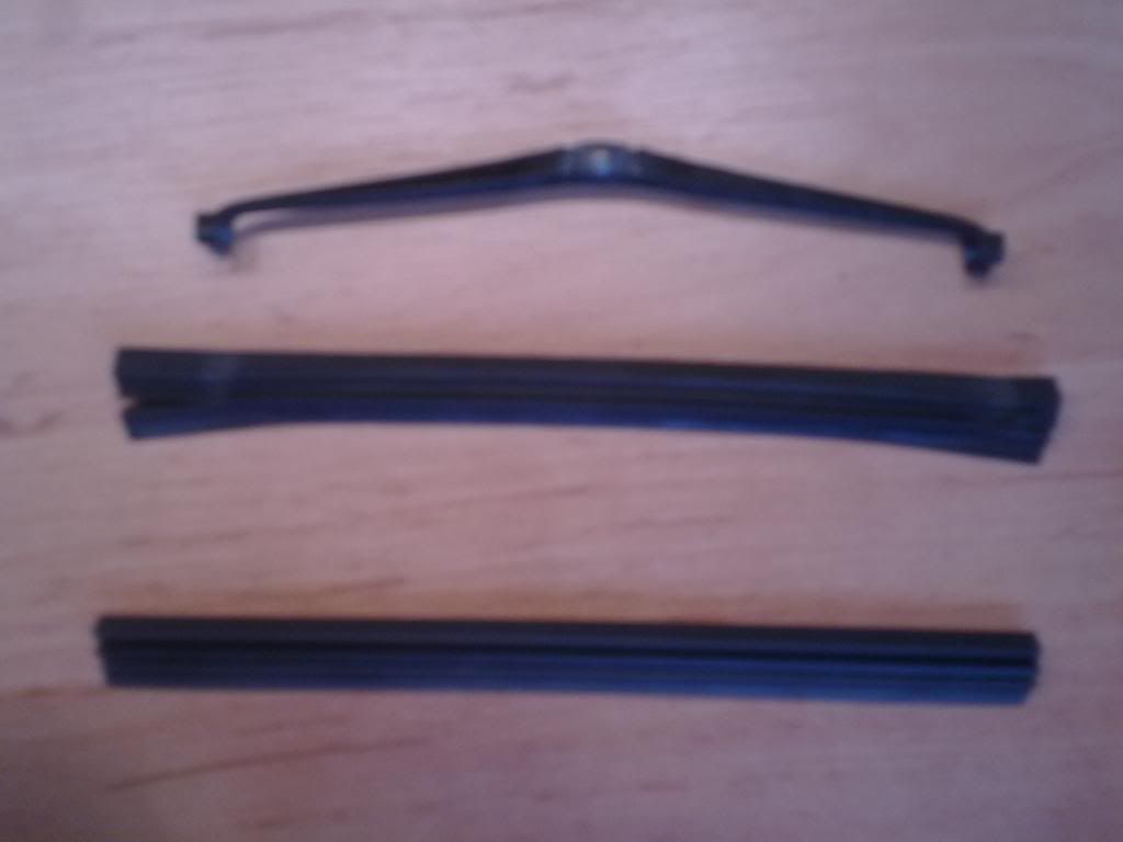

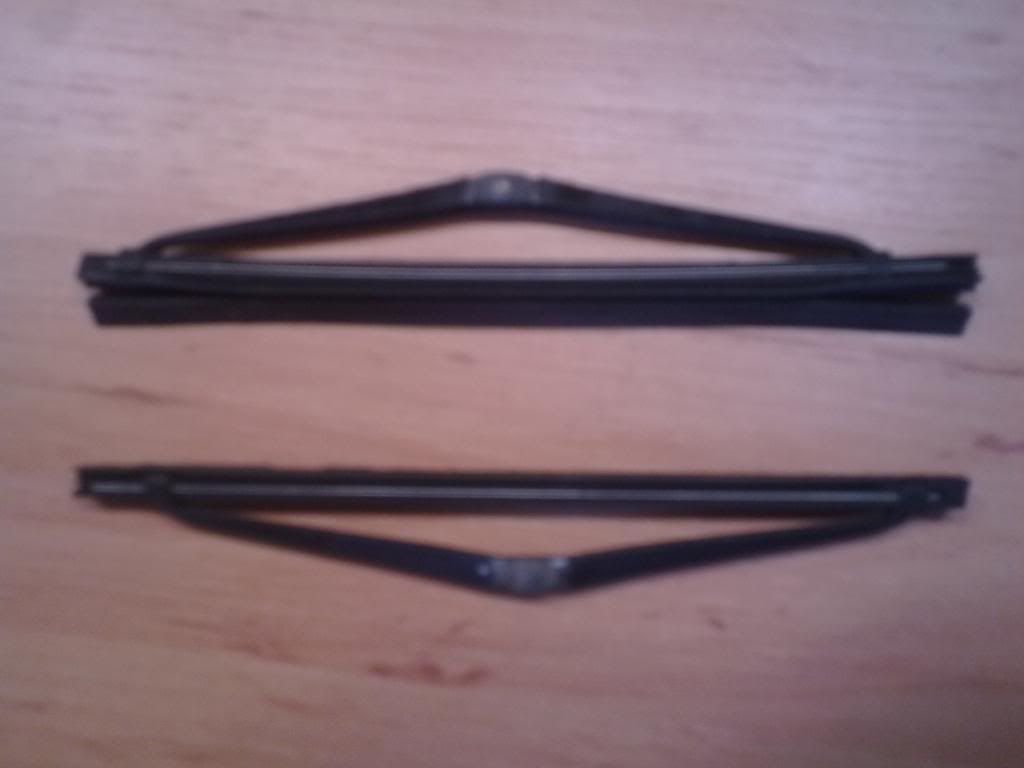

koplampwissers
Een van de weinige dingen die echt aan vervanging toe zijn aan m'n nieuwe aanwinst zijn de koplampwissers.
Navraag leverde alleen moeilijk kijkende gezichten op :wtf2: .

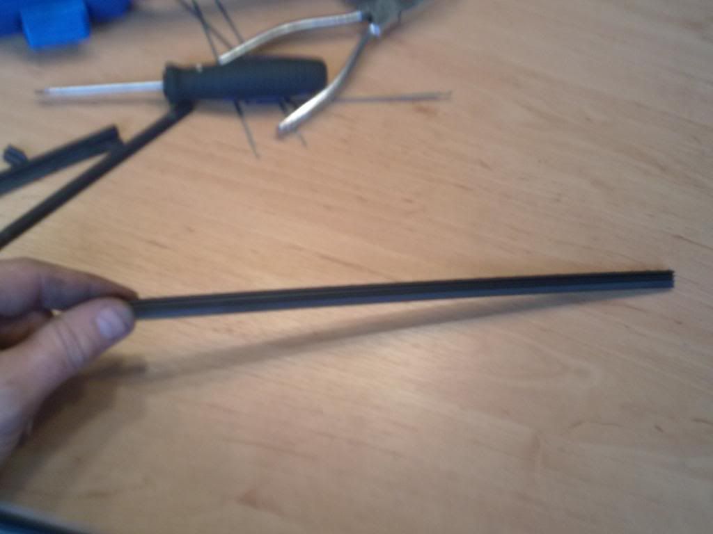

Een van de weinige bedrijven in Echt met 'n Volvo hart had wel een andere oplossing die ze zelf ook toepassen bij "moeilijke" auto's :wtf:.
Dit is een losse kunststof strip met een wisrubber.
De versleten wissers.
Van boven naar beneden.
-de wisser
-het versleten wisserblad
-het op maat gemaakte nieuwe wisserblad
Kosten....? 5,80 en 20 minuten werk :y:!
20-02-2011 18:46 #865789 door Anjo van den Akker
Beantwoord door Anjo van den Akker in topic Nieuwe grijze (mischien ooit R-sport) muis van Bart
die blaadjes zijn nog volop te krijgen hoor, zijn hetzelfde als van de S80 en de 700 serie 90-92
20-02-2011 21:32 #865834 door V300 register
En wat kosten ze dan?
De garage waar ik de strip gehaald heb doet veel onderhoud aan grote volvo's en volgens hem gebruiken ze meestal deze strips omdat t VEEL goedkoper is.
20-02-2011 21:34 #865835 door V300 register
Saab 900 zijn ook dezelfde armen en blaadjes.
20-02-2011 21:41 #865836 door V300 register
Als er Saab op de verpakking staat dan zullen ze wel heulemoal gillend duur zijn.
20-02-2011 21:42 #865837 door Anjo van den Akker
Bart, ik doelde hierop:
Bart Manders;168879 schreef : Navraag leverde alleen moeilijk kijkende gezichten op :wtf2:
zal ongetwijfeld goedkoper zijn om de strips los te vervangen, maar ze zijn als plug&play iig nog wel volop te verkrijgen.
