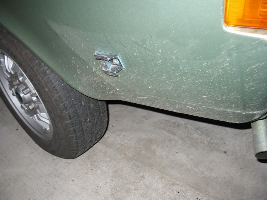

Kan het zijn dat door schade een deel van het plaatwerk vervangen is en dat daardoor een verschil tussen rechts en links is ontstaan?
03-03-2013 13:44 #924909 door 16673-dummy
Beantwoord door 16673-dummy in topic De Volvo 360 GLS van Jean-Luc
dit is 100% origineel (behalve de lak dan, die is nieuw)
Het steuntje zit op vlak plaatwerk geschroefd, er is dus g??n verhoging.

Is het niet zo dat 2 gaatjes origineel zijn op een MKII en dat dit onderdeel
een keer afgebroken is geweest en dat men, bij gebrek aan een MKII steuntje,
een MKIII steuntje gemonteerd heeft, na een extra bevestigingsgat aangebracht
te hebben, getuige de afwijkende, vierkante kunststof plug van het extra gat?
03-03-2013 22:00 #924943 door 16673-dummy
nee, want de steunen vanaf MY86 zijn plat.
Dan zou je dus de bumper zelf moeten ombouwen, want pr? MY86 bumpers passen niet op steunen die vanaf MY86 gemonteerd zitten en vice versa.
03-03-2013 22:07 #924947 door V300 register
Beantwoord door V300 register in topic De Volvo 360 GLS van Jean-Luc
Ik heb de bumpers niet thuis liggen, dus ik moet ff gaan kijken hoe de bumpers mss zijn aangepast. Ik vind die bobbel in het scherm bij dat 3e gaatje zo vreemd!

Wat is er exact anders aan de steunen tbv de bumpers van mk2 + mk3?
04-03-2013 10:00 #924987 door V300 register
Lucluc;212792 schreef : Ik heb de bumpers niet thuis liggen, dus ik moet ff gaan kijken hoe de bumpers mss zijn aangepast. Ik vind die bobbel in het scherm bij dat 3e gaatje zo vreemd!
Zou kunnen. Het tegendeel zit geloof ik met klinknagels vast. Die kun je uitboren
en de zaak weer origineel maken.
