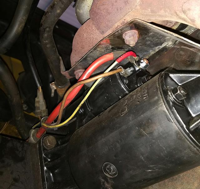

Misschien zit er een eerder doorgebrand / roestig stukje in een stekker. Dat heb ik weleens gehad. Aan de buitenkant zag het er toen prima uit.

Hoe moeilijk kan het nou zijn, tis maar een simpele Daf hoor:
Klaagbaak oudste uitgave blz 82 bovenaan.
Relais 87 aan startcontact (+ bij doordraaien sleutel)
relais 85 aan massa
relais 86 aan startblokkeerschakelaar onder de pook = +zekering 2 indien in P/N en anders los van alles.
relais 30 naar solenoid van startmotor (+ indien starten en in P/N)
Dan de startmotor: dikke draad constant + van accu (oog)
Massa via bouten naar het motorblok (en de litzedraad onder het blok)
dun draadje zie boven = bekrachtiging solenoid vanuit beveiligingsrelais, stekkertje
dus NIET rechtstreeks vanuit het startcontact!!
Het lijkt er op dat er in deze auto is gebeund. En dat is gek want ooit deed ie het perfect dat heb ik zelf gezien hier op t erf.
Van Mensink verwacht je dat niet als oude dafmaf...
PS als je van die ellendige ovlov startblokkering af wilt is het voldoende om het relais te vervangen door een draadbrugje tussen 87 en 30 (draadje met 2 male stekkertjes). ik rijd zo al bijna 20 jaar rond. gewoon op zijn dafs.
Succes!
