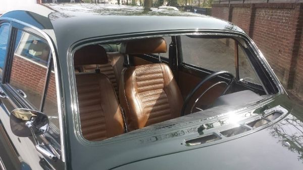

Gerben, Hans L en voornamelijk Joop: Mijne heeft eerder ook onder het voorruitrubber gelekt, of beter gezegd, door de sponning want die was door geroest. Gelukkig heb ik dat destijds met behulp van Han kunnen repareren zoals je hier kan zien:
goo.gl/photos/sCtHpaYHU9jspdKN6
goo.gl/photos/hGsraxaMbKBq3Vai8
goo.gl/photos/gJLpR5istj1ky12D9
Misschien een goed idee om de kit onder de voorruitrubber eens na te kijken.
