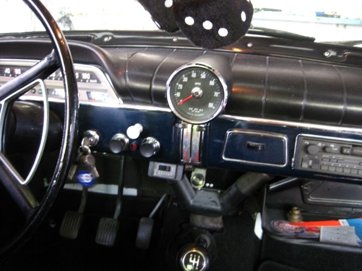

Jan, even voor de volledigheid: ik heb een Smiths toerenteller net als die van Lars; ik denk dat jouw VDO-Volvo teller anders aangesloten moet worden.
Eerst even testen of hij t doet, ook icm 123-ignition, voordat je een gat gaat hakken, maar dat had je zelf ook al verzonnen vermoed ik![;) ;)]()
Mijn "behuizing" is eigenlijk altijd pvc donkergrijs gebleven, ik weet ook niet waarom, terwijl ik m'n zelfgemaakte behuizing voor het klokje wel zwart heb gespoten

o.a. een reactie van Saskia waarin ze meldde dat zij geen groot gat in haar dashboard heeft omdat de behuizing van haar toerenteller diep genoeg is om de gehele teller te huisvesten. wellicht handig voor degene die een andere (minder diepe)behuizing heeft en op het punt staat de zaag te pakken :!:
daarnaast kreeg ik de tip om mijn behuizing toch even zwart te maken, welnu, bij deze:
op de foto lijkt hij nog steeds grijs, maar hij is toch echt (mat)zwart nu, ziet er inderdaad beter uit en dat na 20 jaar :lol:
op één of andere manier is er een hele berg reacties verdwenen op 't forum
