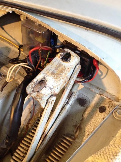

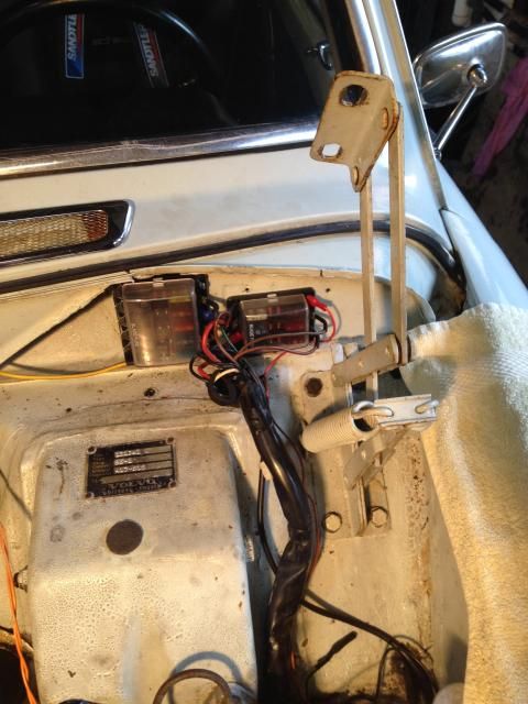

Opvallend is dat na montage de wagen sneller start, de ruitenwissers sneller gaan en de kachelblower het beter doet! Voor mij een succes dus! Ook licht het ampere lampje uit het andere topic niet meer op. Kortom, zeer tevreden!
Ohja, en mocht iemand dit ook zo in willen bouwen, let op de wijze! Ik had hem in eerste instantie achter het scharnier, lijkt goed te gaan totdat je de kap sluit. Dat past dus net niet! Iets verplaatsen ging gelukkig goed. Helaas wel een paar extra gaatjes.
Goed:
Fout:
