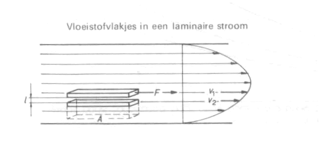

<p>Beste medeleden, voor 75W, 80W en 85 W transmissie olie geld een andere classificatie, zie onderstaand verhaal vooral het geel gearceerde deel in het verhaal:</p><p>Dus ik ga zaterdag toch nog met mijn 75W80 aan de slag omdat deze stabiler is dan de 80W90</p><p><strong>Wat is viscociteit?

Om het verschijnsel viscositeit wat beter te begrijpen, bekijkt men een horizontale buis, waar een vloeistof met een constante snelheid doorheen stroomt. Men gaat er van uit, dat deze stroming laminair is en wordt veroorzaakt door een constant drukverschil. In deze buis kan men zich twee evenwijdige vloeistofvlakjes voorstellen, die met de stroom meebewegen.</p><p><img src=" www.natuurwetenschappen.nl/artikelfiles/auteurs/stroming.gif " alt="" />
Omdat bij een laminaire stroming in een buis de vloeistofvlakjes in het midden van de stroom zich met een grotere snelheid bewegen, dan de vlakjes aan de rand, treedt een snelheidsverschil (v1 - v2 ) op. Dit snelheidsverschil hangt af van de afstand (l) tussen die vlakjes. De kracht (F), die nodig is om dit snelheidsverschil te handhaven, is afhankelijk van de oppervlakte (A) tussen de beide vloeistofvlakjes.
De schuifspanning (F/A), die nodig is om het snelheidsverschil (v1-v2) over een afstand (l) te handhaven, noemt men de dynamische viscositeit (n). Dus: n = (F/A*l)/(v1-v2)
