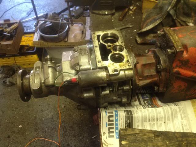

Ik heb bij de laatste montage (OK stempel gedateerd op 11/04/2011) onder de 1800 de M41 zo verwijderd, en niet volgens de Green-manual procedure. Hierbij staat dat je hem in zijn vier met ingeschakelde overdrive en ingetrapte koppeling moet uitschakelen zodat er geen krachten op de rembanden/planeetwielen what so ever blijven staan.
Gevolg was dus dat er druk op bleef staan en ik na het loshalen van de moertjes, de overdrive maar een paar mm los kreeg. Wederom de manual goed bestudeerd. Vervolgens maar alle zuigertjes eruit gehaald met het idee dat dan de oliedruk zou ontsnappen, de solenoid een paar keer ingeschakeld, het hielp allemaal niet.
Uiteindelijk met een houtje en een hamer de overdrive rondom los getikt. Hij klemde op de as blijkbaar.

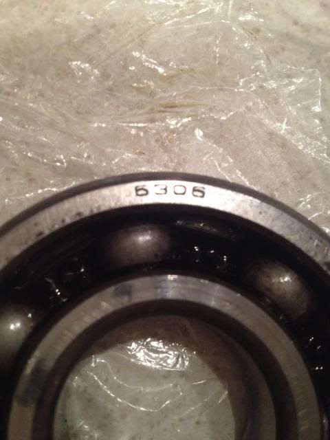

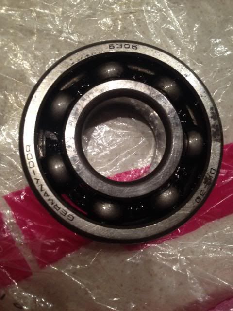

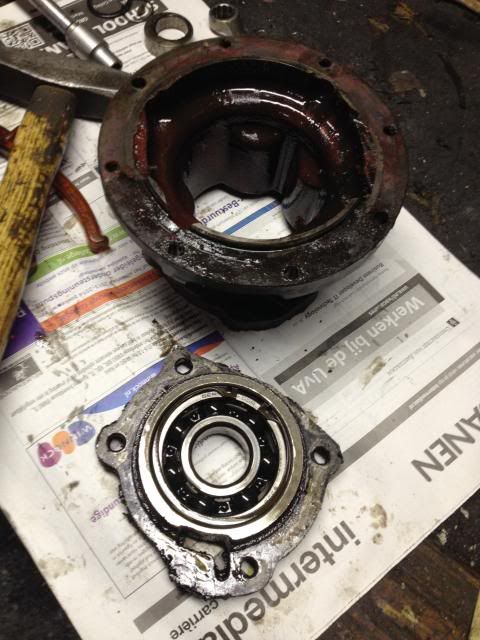

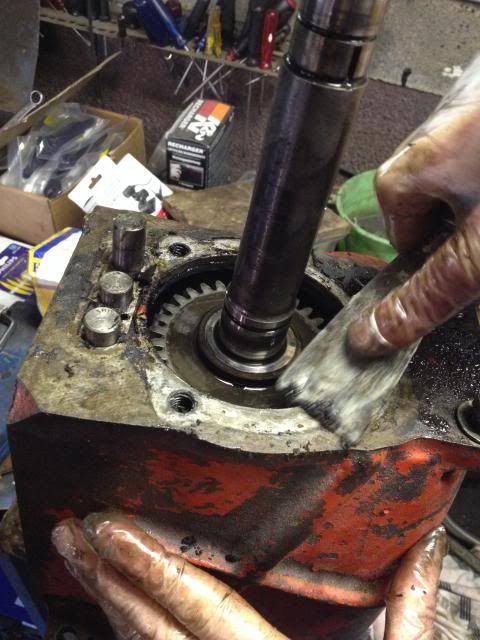

Vervolgens de bak verticaal in de bankschroef gezet. Tussenhuis ging eenvoudig los. De lagerplaat heel secuur losgehaald zonder dingen te laten vallen. Het lager klinkt mij teveel als een koffiemolen, die ga ik dus maar even vernieuwen.
SKF verkoopt veel van die lagers in de dichte vorm. Type nummer 6306. Alleen ik verwacht dat hij open moet zijn omdat er anders geen olie achter in de overdrive kan komen. Wat denken jullie hierover? Ik kan het lager niet zo snel in de Shop vinden. Ik ben dus van plan morgen even naar SKF te rijden.

Precies, dat beschreef ik dus, en dat bedoeld men ook in het werkplaatshandboek: geen oliedruk maar spanning in het systeem (het asuiteinde klemt in de vrijloop die dan nog vastgedrukt zit).
mbt het lager: ik zou hetzelfde type (dus open) nemen, maar de olie gaat toch door een opening eronder?

Hoi Rudi,
Daar heb je gelijk in! De olie stroomt er onderdoor, maar toch kies ik voor een open lager.
