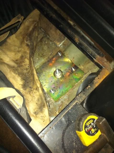

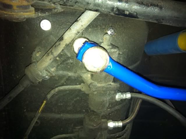

Het is al weer enige tijd geleden dat er wat is veranderd aan de auto maar gelukkig is mijn oudste zoon enthousiast geworden daar hij eindelijk met rijlessen is begonnen en al over een auto begint te dromen.
Na de montage van de stabilisator moeten constateren dat de beide draagarmen een extra opening bevatten waar normaal gesproken ijzer hoort te zitten en moeten dus vernieuwd worden. Nou pa mag ik dan de achteras onderhanden nemen :shock: ....dat laat ik me geen tweede keer zeggen dus die moet er onder uit. De rest ziet er na het verwijderen van een dikke laag tectyl en zweedse klei nog goed uit alleen zijn de rubbers inmiddels 49 jaar oud.
Nu een vraag: alles vervangen door PU bussen of achter de originele rubberbezetting aanhouden? Meen ergens gelezen te hebben dat alles met PU vervangen toch wel wat meer resonanties op de carrosserie over brengt.
Inmiddels waren de schermen voor rijkelijk voorzien van extra luchtkoeling rondom de koplamp en bovenop dus deze nu maar eens gedemonteerd. Oefff dat was even schrikken maar achteraf valt het volgens mij reuze mee. Er moet gelast gaan worden en dat wil ik zelf gaan uitvoeren (kon vroeger heel goed autogeen lassen dan moet het met tig ook wel gaan lukken). Morgen ook maar het andere scherm verwijderen zodat de voorkant kwa laswerk in een keer klaar is.
Nieuwe voorschermen lagen al 8 jaar in het onderdelen magazijn dus dat scheelt weer een behoorlijke berg Drachmes
Zit er nog verschil in kwaliteit van reparatie plaatwerk? welke delen (merken) zijn goed.
Morgen zal ik eens wat foto's maken.
BTW.... ik vond nog een setje Italiaanse Webers 40 DOCE 31 in een kast ze waren ooit bedoeld voor een NSU 1200TT project maar is er nooit van gekomen maar ik denk dat ze voor mijn motor net een slagje te klein zijn.
Vroeger was het voor mij NSU en Willy Wankel nu is het Volvo en Weber en mijn dagelijkse auto was een VW Golf hoe kom ik hier nu weer op????? Die webers blijven kriebelen t.o.v. mijn SU's al is het maar om de look. :lol:
