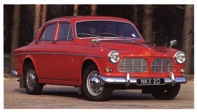

Ha Jan,
Schokbrekers zou ik sowieso vernieuwen bij een restauratie.
Of de veren niet teveel doorgezakt zijn kun je zien als je wat op afstand naast je auto gaat staan en de stand van de wielen t.o.v. de carrosserie bekijkt. Dat zou niet veel anders moeten zijn als bij een nieuwe Amazon (te zien op foto's). Het kan soms zo erg zijn dat je voorbanden het spatscherm raken in een bocht.
De blauwe Amazon op de foto heeft al aardig doorgezakte voorveren, de rode niet.
Leo
