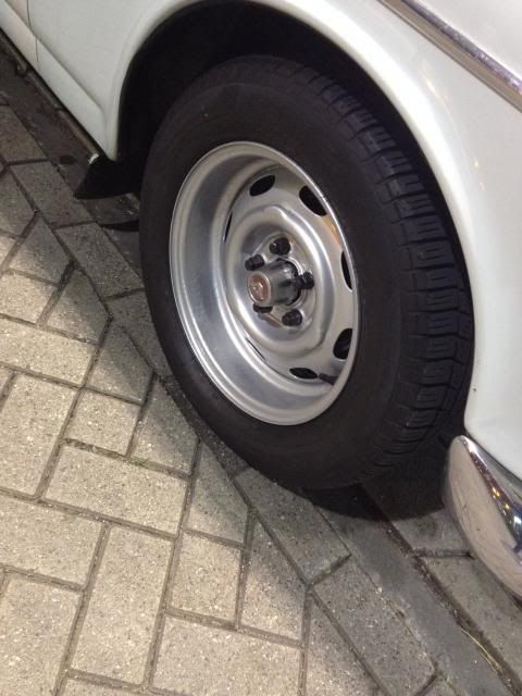

Zaterdagmiddag heb ik de banden in een uurtje tijd weten te monteren, goed veel bandenzeep, en ze zitten er mooi om heen!
Balanceren ben ik altijd wel even zoet mee. Ik wil het velgenlood niet op de buitenzijde van de velg hebben. Dus alles moest aan de binnenzijde geplakt / geslagen worden. De steek moest ik ook nog even instellen. sommige bandencentra balanceren ze op de naaf, ik wil ze altijd ingespannen hebben op de boutgaten. Zo zitten ze uiteindelijk ook gemonteerd op de auto.
