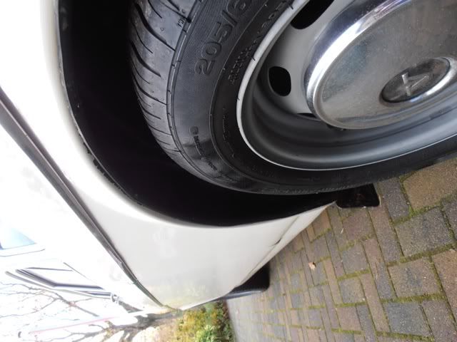

Per toeval zag ik afgelopen zondag tijdens de Herfstrit dat de Combi, waar mijn zusje mee reed, een rare slinger in het linker achterwiel heeft. Nu vond ik al een tijdje dat het achterwiel trilde.
Nu wil ik graag het wiel laten richten. Ik ben hiervoor naar Karelsen Autobandenservice gegaan in Soest, zij konden mij echter niet helpen met deze stalen velg, anders dan constateren dat hij inderdaad krom is.
Wie weet er een adres in de omgeving van Utrecht? De zoekfunctie gaf een paar oude links, die niet in de buurt liggen.
