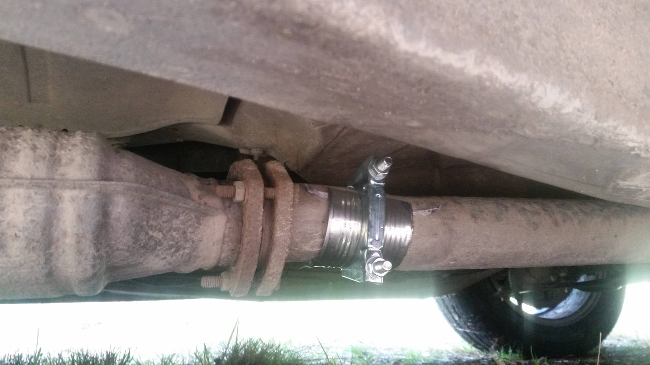

Kom ik gistermiddag thuis, stap uit, een lekke uitlaat, en zo te horen een flink gat ook. Nou, dat viel eigenlijk wel mee, de welbekende plug in de voorpijp had het nu bij mij na 25 jaar ook begeven. Dichtsbijzijnde garage 30 kilometer weg, dus maar zelf een oplossing gezocht. Gelukkig had ik een passende uitlaatklem in voorraad, een leeg conservenblik kreeg nu een andere bestemming, en ik had nog hittebestendig afdichtband voor de kachel liggen. Ziehier het resultaat:
<img alt="" src=" i.postimg.cc/k5Ldyw4n/Noodreparatie.jpg " style="width: 1280px; height: 720px;" />
wederom fluisterstil, misschien houdt het wel tot we in september weer thuis zijn.
Groeten,
Ton.

Die houdt het wel uit. Waarschijnlijk vergeet je 'm en bij een vervanging van de pijp zeg je dan "Heee, 'n blikkie"
Zou je de boel ook hebben aangesmeerd met silicon blue hittebestendige kit dan is dat zeker goed tot aan het overlijden van de voorpijp.

@Jur, ik had hier geen pasta voorhanden, wel hittebestendig kachelkoord, maandag even kit halen voor het geval dat.
@fflunche, de voorpijp is zeker niet rot, het is de aangelaste moer met plug die op zeker moment de geest geeft.
En de verhouding agenten en bomen is hier zoek, bovendien worden snelheidscontroles in de meeste gevallen 100 meter van te voren aangekondigd.

@Astax: ik denk dat tiewraps niet lang leven bij toepassing op een uitlaatreparatie voor de katalysator...
Hoe gaat die plug eigenlijk stuk? Roest de hele plug uit de pijp, of loopt alleen de bout eruit op enig moment?

is die plug eigenlijk voor ?
Of tegen.
Of tegen.
