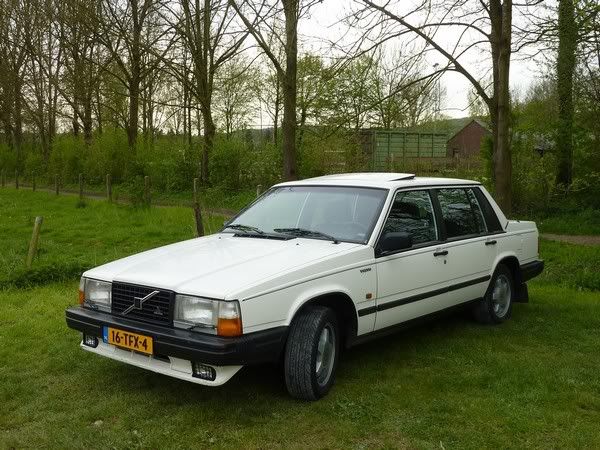

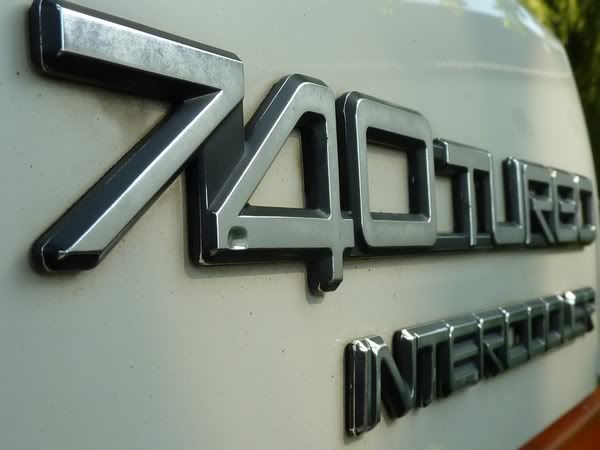

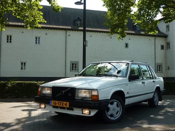

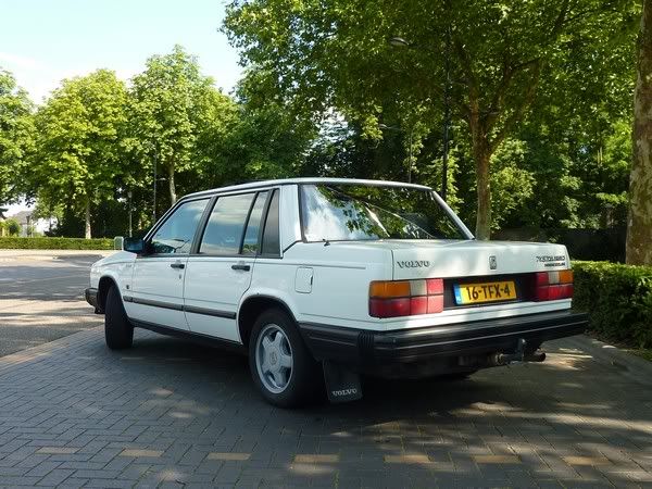

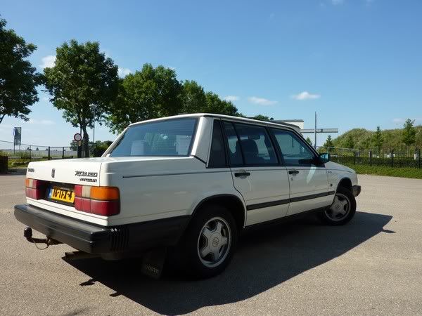

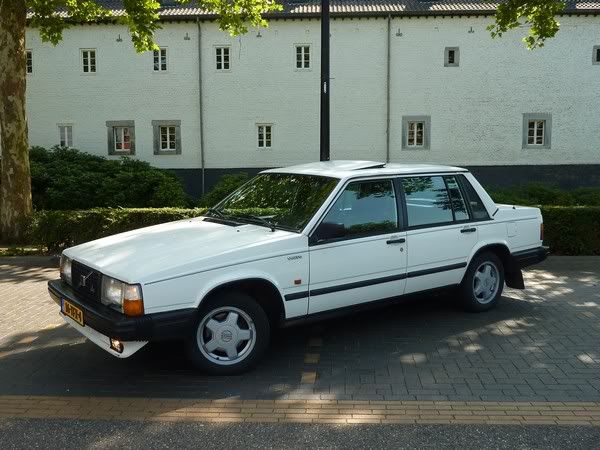

Sorry, ik bedoel het luchtfilter...
Ik vond het ook best schappelijk, zeker gezien de hoeveelheid werk er is verricht.
Hierbij ook even wat actuele plaatjes (juli/augustus 2012):
