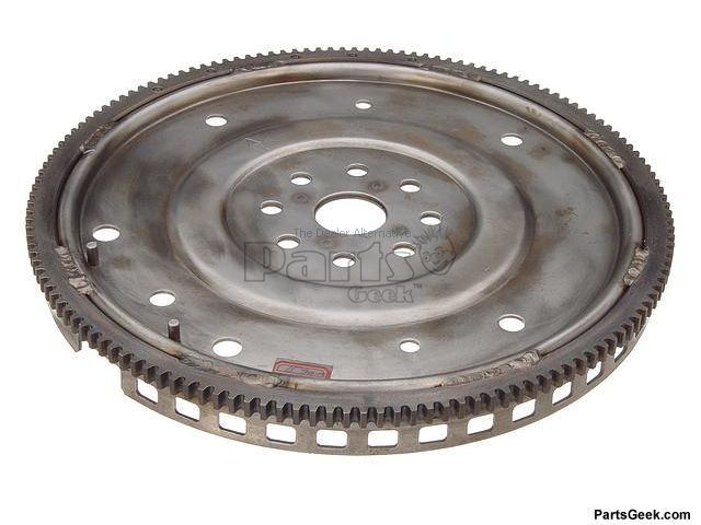

Er zit voor zover ik weet maar 1 hap in je tand-ring op je vliegwiel, dus in theorie zou dat 1 puls per omwenteling van het vliegwiel = per omwenteling krukas.
Daarentegen kan elke cilinder apart natuurlij4 op het BDP staan, maar het signaal van de sensor en het gedrag van de zuiger staat los van elkaar, behalve dat ze aan dezelfde as bewegen.
(correct me if I'm wrong.)

er zitten 58 gaten in de omtrek van het vliegwiel. 58 pulsen per omwenteling dus. de spacing is een gat per 0,6 graden en op een plek (45 graden voor BDP1) even geen gaten.
