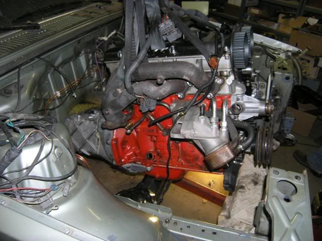

De motor met kabelboom. Dit deel van de kabelboom heeft enkel nog wat ABS kabels er in, maar die halen we er nog uit. Mocht dat niet lukken dan blijven ze maar lekker zitten <img src="/sites/all/modules/tinymce/tinymce/jscripts/tiny_mce/plugins/emotions/images/smiley-wink.gif" alt="Wink" title="Wink" />

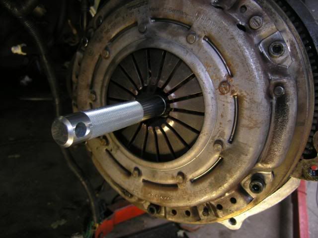

Vliegwiel er op
<img src=" i284.photobucket.com/albums/ll6/Project_...0B204GT/P8223152.jpg " width="640" height="480" />
Volvo gereedschap... dat maakt het weer een stuk makkelijker.

Motor en bak aan de motorkraan. Ik heb een verloop/adapter kabel gemaakt voor de M46.

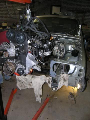

De motorsteunen weer van de vooras afehaald. Het paste anders niet. Met een extra krik en wat hout het blok verder gekregen.
Het probleem was dat we vergeten waren het blok onder een hoek te hangen (zoals het ook in de auto zit), waardoor de versnellingsbak in de tunnel vastliep. Met wat spanbanden en hout opgelost..

En jawel, het past!!
