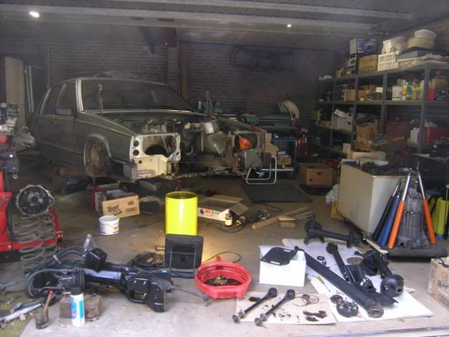

Om even een beeld te geven.... de garage<img src="/sites/all/modules/tinymce/tinymce/jscripts/tiny_mce/plugins/emotions/images/smiley-smile.gif" alt="Smile" title="Smile" />
<img src=" i284.photobucket.com/albums/ll6/Project_...Vervolg/P8123125.jpg " width="640" height="480" />
Oeps...
Dat was alweer even geleden

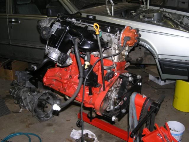

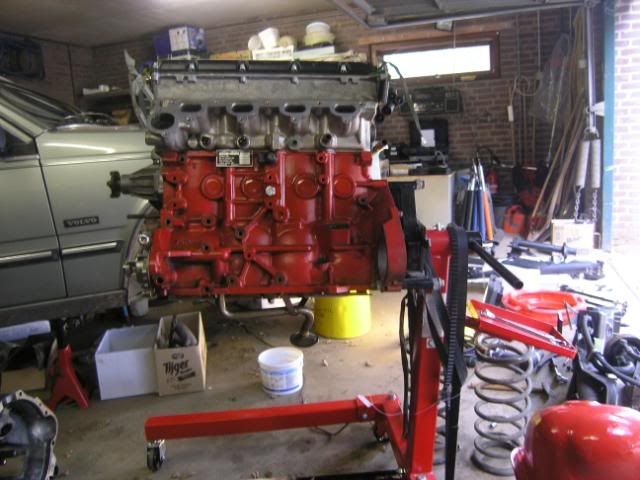

Ondertussen ben ik het blok in elkaar aan het zetten..
<img src=" i284.photobucket.com/albums/ll6/Project_...Vervolg/P8123133.jpg " width="640" height="480" />
Zo was het
<img src=" i284.photobucket.com/albums/ll6/Project_...Vervolg/P8153141.jpg " width="640" height="480" />
We zijn op weg...

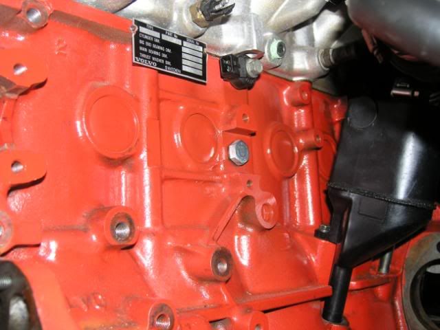

Hier de plaats van de balansassen, nu bijgewerkt met wat volvo rood haha
<img src=" i284.photobucket.com/albums/ll6/Project_...Vervolg/P8153142.jpg " width="640" height="480" />
Ik vind het netjes genoeg zo...

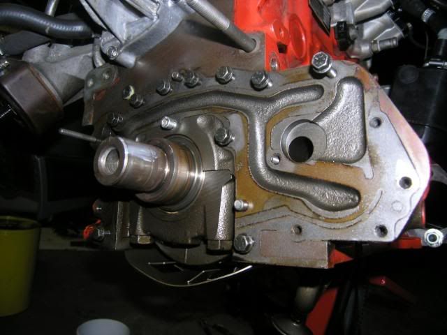

Voor de mensen die het leuk vinden om te zien, wat technische foto's
<img src=" i284.photobucket.com/albums/ll6/Project_...Vervolg/P8153144.jpg " width="640" height="480" />
Het voorste krukaslager te zien en de windage tray onder de krukas, alsmede de aanzuigbuis van de oliepomp

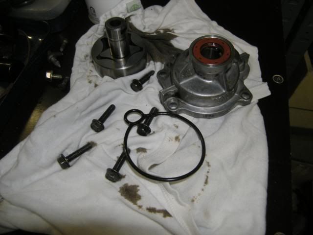

Een oliepomp

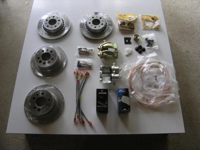

De onderdelen voor remmen en onderstel (die nog niet gemonteerd zijn dan he....)
<img src=" i284.photobucket.com/albums/ll6/Project_...Vervolg/P8203191.jpg " width="640" height="480" />
Ik begin het overzicht te verliezen van de onderdelen die ik nieuw heb... bovenstaande foto is slechts een klein deel. Veel zit al op andere delen vast etc. Dit is trouwens een duur gedekte tafel<img src="/sites/all/modules/tinymce/tinymce/jscripts/tiny_mce/plugins/emotions/images/smiley-tongue-out.gif" alt="Tongue out" title="Tongue out" />
Daarom ga ik ook een lijstje maken, en waar nodig wil ik tekst en uitlaeg geven over gemaakte keuzes.
- 4 nieuwe remschijven met groeven
- semi-metallic remblokken rondom
- staalomvlochten remslangen rondom
- 4 nieuwe koperen remleidingen voor de vooras
- nieuwe klemmen en rubbertjes voor de remleidingen
- 2 nieuwe remklauwen vóór
- Nieuw cardanaslager en rubber (en ook de afdichtringen zijn nieuw)
- poly urethaan bussen voor de reactiestangen (zowel aan de carosserie als aan de veerpoot): beter remgedrag
- Nieuwe (gewone) bussen voor de draagarmen zelf, voor het comfort
- Nieuwe geleidepinnen voor de remklauwen
- Nieuwe pakkingen op de motor
- Nieuwe keerringen
- Nieuwe distributieriem (spanrollen waren nog dik in orde)
- In de oliepan een schroefdraad gelast, voor een toekomstige olietemp. meter
- Allerlei O-ringetjes op de motor
- Nieuwe underbodycoating in de wielkasten en op plaatsen onder de wagen waar het nodig is
- Nieuwe keering voorzijde M46 (daar kom ik later zo slecht bij...)
- Nieuwe busjes (ook poly) op stabilisator endlinks
- Nieuwe stabilisator bussen op de carosserie (ook poly)
Koppeling en drukgroep waren al nieuw

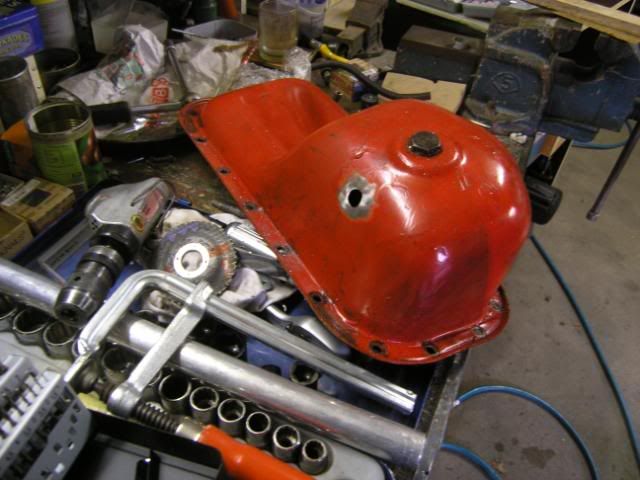

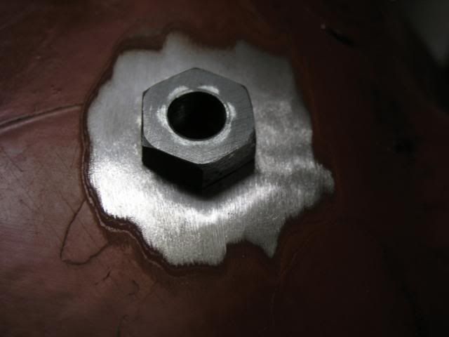

Hierbij nog foto's van de oliepan..
<img src=" i284.photobucket.com/albums/ll6/Project_...Vervolg/P8063106.jpg " width="640" height="480" />
Gat gemaakt
<img src=" i284.photobucket.com/albums/ll6/Project_...Vervolg/P8063110.jpg " width="640" height="480" />
Ding erin
<img src=" i284.photobucket.com/albums/ll6/Project_...Vervolg/P8203205.jpg " width="640" height="480" />
Voorlopig een stop er in, en een vers laagje verf erover
Ik moet er bij vermelden dat mijn broer dit gemaakt heeft! Het bleek ook dat de carterpan dubbelwandig was (en ''lek''??), omdat er olie tussen de twee lagen metaal zat. Dit maakte het lassen extra moeilijk.
