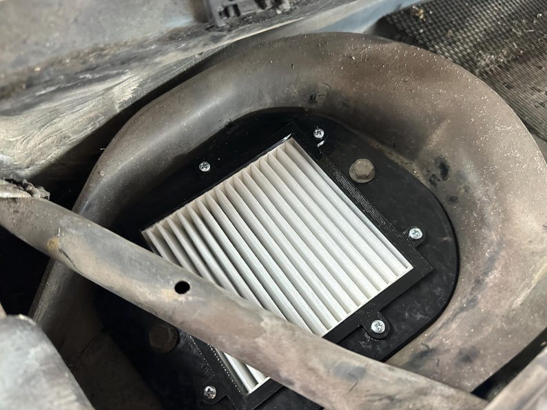

24-07-2025 11:13 #1478003
door noppen20
Beantwoord door noppen20 in topic Interieurfilter voor 960??
Hoewel ik het nooit bevestigd heb gekregen (maar ook geen klachten heb gehad) vanuit de 700/900 Pollenfilter-groupbuy uit 2019, zou de inlaat bij een 960 gelijk moeten zijn aan die van een 940.
Persoonlijk zonder enige ervaring, maar ook zonder enige interesse zag ik onderstaande voorbij komen op ETSY.
Incl. verzendkosten €50, of met koolstoffilter €65 als ik het zo zie, niet goedkoop maar ook niet giga duur.
Hoewel een aanzienlijke verbetering ten opzichte van de 3F "filters".. is het nog steeds een vreselijk klein filtertje
Ik schat 4 tot 6x zo klein als die uit de groupbuy van destijds.
Die voor de groupbuy heb ik toen getest en gemeten, en was krap aan groot genoeg om de luchtstroom niet significant te beïnvloeden (max 10% op hoogste stand ventilator), maar groter past simpelweg niet.
Vraag me ook af hoevaak je die schroefjes in het 3d-geprinte kunststof vast kunt draaien voordat dat fout gaat.
www.etsy.com/nl/listing/4328793728/polle...ariation0=5631183927
