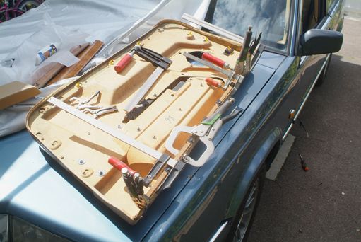

04-10-2014 12:13 #1410818
Beantwoord door V700 register in topic En het deurpanel heb ik zelf
En het deurpanel heb ik zelf gerepareerd: het is inderdaad los van het houten plankje(!!!italiaans?). Klemmen met griptangen en lijmklemmen. Ik heb het op elkaar gelijmd met watervaste houtlijm na alle lijmresten te hebben verwijderd. Het zit nu weer perfect. Zie ook mijn blog.
<img height="342" width="511" src=" i48.photobucket.com/albums/f250/whitehor..._WEB_zps02f236e0.jpg " />
