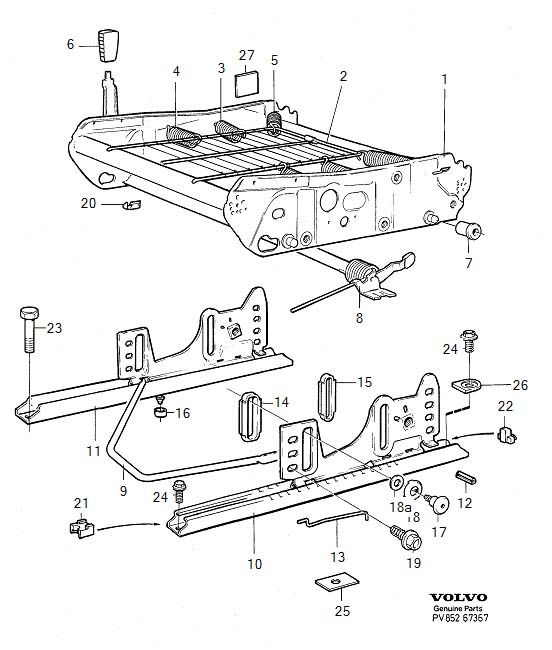

Edit 2: Dit bedoel je toch?
<img src=" i1094.photobucket.com/albums/i456/Jerry_...7367_zps15f37037.jpg " width="552" height="650" />

10-06-2014 20:47 #1406273 door ADRIAANB234FT
Beantwoord door ADRIAANB234FT in topic zittingframe én onderstel?
Leidsekade schreef : Edit 2: Dit bedoel je toch?
Bedankt Jerry. Ja, dat bedoel ik. Tekening is weliswaar van de bestuurdersstoel, maar het komt er dus op neer dat ik zowel het (kale) zittingframe als het onderstel van mijn 940 moet uitruilen tegen zitting en bijbehorend onderstel van een 740. Of zijn de zittingframes in 740 en 940 gelijk en hoef ik alleen het glijdende onderstel te vervangen?
Adriaan

10-06-2014 23:08 #1406282 door Jerry Stam (GAST)
Beantwoord door Jerry Stam (GAST) in topic Geheugen
Als ik mijn geheugen graag kan beide. Alleen onderstel met zittingdeel is iets makkelijker. Dat handeltje zit aan een staaf met een sterke veer. Het is nogal een gepruts (maar te doen) om alleen dat te wisselen. Het onderstel met zittingdeel is gegarandeerd 15-30 minuten.
