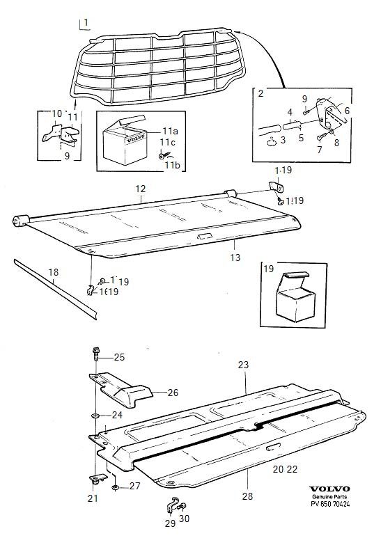

Simpele vraag:
Past de hoedenplank met rolhoes van een 740/760 estate ook in een 940/960?

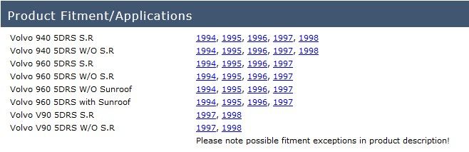

Beantwoord door Jerry Stam (GAST) in topic Ja
Maar zorg dat je hem compleet hebt inclusief de pinnen:
<img src=" i1094.photobucket.com/albums/i456/Jerry_..._002_zps34aeaf97.jpg " width="537" height="783" />
<img src=" i1094.photobucket.com/albums/i456/Jerry_...1950_zpsddcb7e5c.jpg " width="658" height="213" />
www.volvopartswebstore.com/products/Parc...1145409/3529491.html

Hallo Volvisti
Hij zou inderdaad (mechanisch) moeten passen. De rolhoes met hoedenplank is in alle kleuren geleverd, waarin ook het interieur van de 700 geleverd is. Volgens mij staan een aantal van die uitvoeringen bij de foto's hier op de site (zie de balk rechtsboven, click op "foto's", niet op het uitschuifmenu). Let er daarbij op, dat beige vanaf een bepaald bouwjaar een andere "kleur/tint/etc." is geworden dan daarvoor. De losse onderdeeltjes (de kleintjes, niet de grote) waren i.i.g. tot voor een paar jaar nog gewoon bij de dealer te krijgen.
Edit: Van nummer 27 heb ik er destijds uiteindelijk maar wat meer gekocht. Wie af en toe weinig geduld heeft, sloopt wel eens zo'n "schroef".
