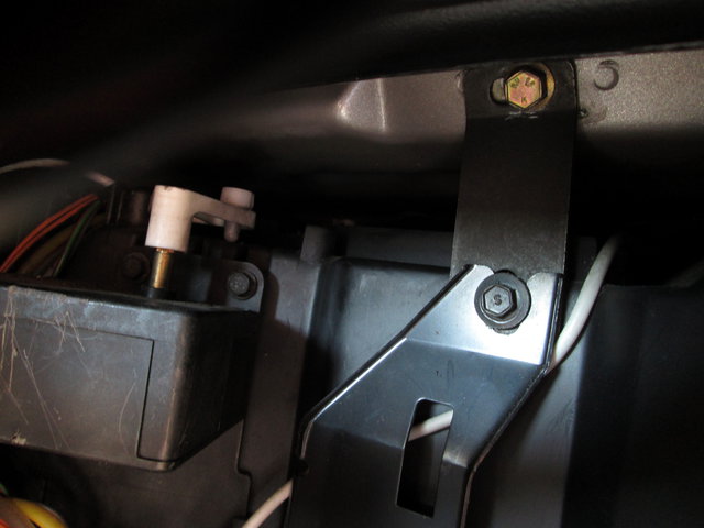

De temperatuur regeling bij een ECC gaat met 2 kleppen.
Dashboardkastje verwijderen en dan hoor je links bovenin op de aansluiting die je hier ziet een staafje te vinden.
<img src=" jan.huijsmans.nu/gif/Volvo/940-92/small/...2.2013-07-21.000.jpg " width="640" height="480" />
Als ie er niet is (zoals op de foto) dan regelt de zwaartekracht je de temperatuur van de luchtstroom. (neus omhoog -> warm, neus naar beneden -> koud)
Als ik de klacht lees kan de bediening vast zitten of het motortje dat dit regelt haperen. Ik denk dat je hier moet zoeken voor de slechte regeling van de temperatuur.
