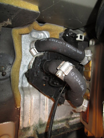

Op de laatste knutseldag heb ik de verwarmingsklep vervangen door een van een 740. Deze moet ik nu handmatig instellen (onder het dashboard graaien), maar als ik 'm open zet (slangen naar de radiator worden bloed heet) blijft het nog steeds koud in de wagen.
Zit er bij de 940 (met die mooie draaiknoppen) nog een extra klep aan de draaiknop gekoppeld die er voor zorgt dat er ook lucht door de verwarmingsradiator stroomt die via de bediening van de radiatorklep loopt? Alles wijst er op dat ik warme lucht in de wagen zou moeten hebben, maar de thermometer (en mijn lijf) zijn het daar niet mee eens.

Dat klopt aan de kraan moet je normaal 2 kabels bevestigen, 1 voor het openzetten van de kraan en met dat je hem bedient beweegt er ook een klep die de lucht langs je kachel radiator lijd waardoor je het lekker warm krijgt in de auto.

Die conclusie had ik ook al getrokken, dus afgelopen zondag onder het dashboard gedoken om de bobenste kabel geheel in te duwen.
<img src=" jan.huijsmans.nu/gif/Volvo/940-92/small/...2.2012-10-27.010.jpg " width="360" height="480" />
Nu heb ik warme lucht. (veel) in de auto, maar due us er zonder regelmogelijkheid van de klep wel uit te krijgen.
