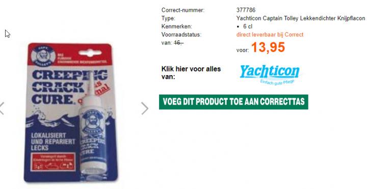

Hallo Youp, welkom hier.
Als Noridcar de gootjes al hebben doorgespoten lijkt mij de afdichting tussen het glazen dak en het rubber de meest waarschijnlijke oorzaak.
Drie mogelijkheden:
1. Het beste is het glazen dakje uitnemen (niet moeilijk) en een nieuw rubber profiel monteren.
2. Tweede keus is het glazen dakje uitnemen en het bestaande rubber profiel opnieuw vastkitten.
3. Makkelijkste oplossing is het glazen dakje laten zitten en het lek dichten. Bij mijn 960 heb ik goede ervaringen opgedaan met Captain Tolley's. Dit spul komt uit de watersportwereld en is speciaal bedoeld om lekken in patrijspoorten te dichten. Gewoon een dun spoor naast het rubber leggen en dan trekt het door de capillaire werking vanzelf onder het rubber. Een paar keer herhalen en klaar.

21-06-2020 12:39 #1461285
Beantwoord door V700 register in topic Dank voor je snelle reactie
Dank voor je snelle reactie en warme welkom Piet!
Ik ga er mee aan de slag, goeie tips!
Fijne dag en nogmaals dank.
