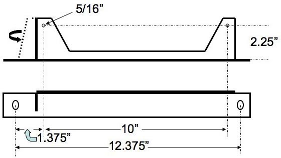

V70 naar 850 kan: <a href=" www.matthewsvolvosite.com/forums/viewtopic.php?f=1&t=28208 ">link
850 naar 240 kan: <a href=" forums.turbobricks.com/showthread.php?t=...t=850+seats+245+ryan ">link
Alleen zijn voor dit laatste <a href=" i60.photobucket.com/albums/h14/smosit/Slide1.jpg ">brackets nodig en helaas ben ik nog niet zo´n handige lasser. Alleen zo zou dit wellicht ook voor ons gaan passen
