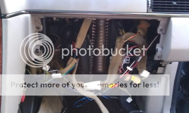

Gelukkig kan bij onze bakstenen en dus ook bij de V90 de verdamper nog eenvoudig vervangen worden. Vanaf de 850 is het inderdaad een ramp, dan moet het hele dashboard verwijderd worden.
Handschoenenkastje en schopplaat passagier verwijderen, afdekplaatje verwijderen en hopla daar is hij. De hele vervangingsprocedure heeft mij vorige maand een uurtje gekost.
<img src=" i526.photobucket.com/albums/cc347/Piet22/IMAG0088.jpg " width="639" height="382" />
Rechts van de verdamper zit de ventilatormotor gemonteerd. Die kan je er ook eenvoudig uithalen dan kan je even van binnen voelen of het erg vuil is. Omdat er nog geen stoffilters gebruikt werden kan er daar een laag van rottende blaadjes en ander vuil liggen.

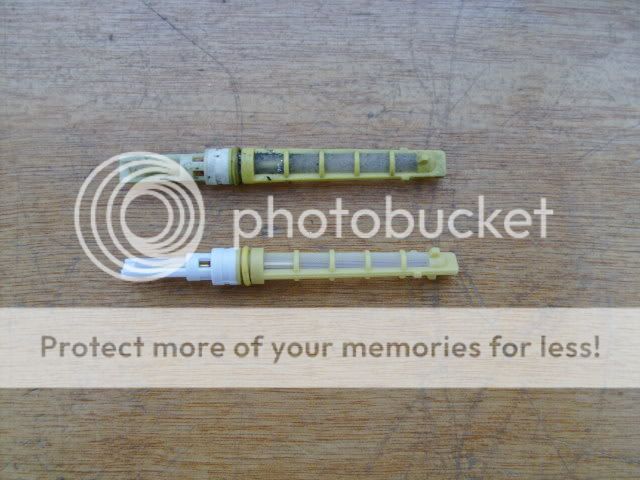

Als het aircosysteem toch open gaat, vervang dan ook de filter/droger. Dat moet eigenlijk elke drie jaar, maar dat doet niemand. Maar als het nog steeds de originele is kan het na 14 jaar geen kwaad. Kost ongeveer 50 euro en is binnen 10 minuten vervangen.
<img src=" i526.photobucket.com/albums/cc347/Piet22/HPIM2205.jpg " width="640" height="480" />
Ook het expansieventiel moet eigenlijk regelmatig vervangen worden omdat het filter alle vuildeeltjes uit het systeem opvangt. Onderdeeltje kost een tientje en is binnen een kwartiertje vervangen.
als je het airco-systeem door een gecertificeerd bedrijf eerst leeg laat maken, kan je alle reparaties makkelijk zelf uitvoeren. Wel nieuwe O-ringen gebruiken.
