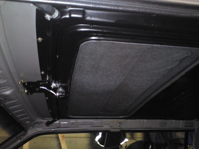

ben sinds afgelopen Zaterdag ook in het bezit van een 740TIC uit '86.
Heb gisteren het hemeltje er uit gehaald om deze nieuw te bekleden, ben van plan om straks het open dakje er uti te halen.
Moet ik nog ergens op letten ivm het weer waterdicht krijgen van het dakje?
<img src=" lh6.ggpht.com/_3TWaiBh4ai4/TLXFMEog0GI/A...vE/s640/DSC00365.JPG " />
Ga er nu maar eens mee aan de gang.
Groeten Rob
